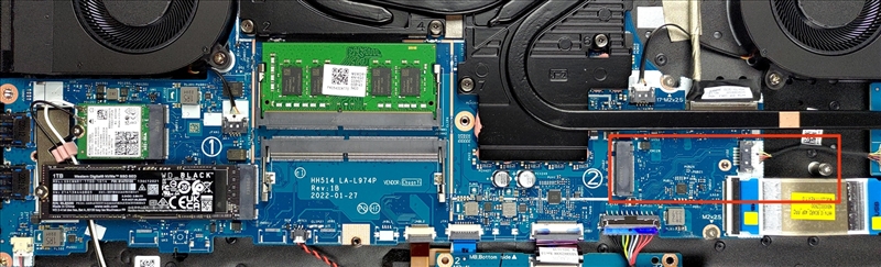

Le modèle AN517-55 n'a pas de connecteur SATA et d'emplacement 2,5" (obsolète) mais 2 connecteurs M.2 PCIe 4.0 x4.
Un SSD 2280 (qui n'est pas un disque) était donc déjà branché; tu peux voir à quoi ça ressemble.
Il faut acheter un SSD PCIe 4.0 (ou 3.0) NVMe 2280 (ou 2242), à enficher dans le connecteur M.2 puis à bloquer avec une vis/cale.
https://rehost.diberie.com/Picture/Get/r/160779

Enlève la plaque du dessous du PC pour être 100% sûr que ta carte-mère corresponde à mon image.
