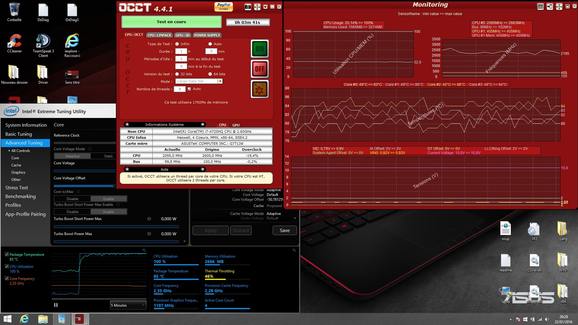

Bon je viens de réinstaller intel Xtreme tuning utility, j'ai réduit le voltage du processeur et du cache, et j'ai virer le turbo boost pour qu'il soit stabilisé à 2.6mhz au lieu de 3.6.
-50mV pour le cpu et le cache, à peut prés le max que je peut, sinon après ca plante. Mais comme par hasard ça n'a rien changé aux niveau de la température et même à 2.6mhz c'est loin d'être stable. Normal, thermal throttle....
Voila deux screen avec OCCT et XTU, au "repos" puis en stress test. A noter que la fréquence gpu est revenu à la normal sur XTU donc ça doit être bug sur OCCT? Autre chose étrange, le IA offset voltage à augmenté après avoir baissé la tension du processeur? Et mon processeur tourne à la fréquence max "au repos" est ce normal?
Désolé pour toute ces questions et chapeau à celui qui va me répondre... Merci par avance.

Marsh Posté le 22-01-2016 à 21:07:14
Tu te plains de l'instabilité des fréquences ou de la température de ton G771JM?
Tu fais un OCCT CPU non?
"3 ou 4 petits processeurs" c'est pas plutôt la mémoire du GPU.

| Citation : Tu te plains de l'instabilité des fréquences ou de la température de ton G771JM? |
De la température qui monte direct à plus de 80 degrès et fait baisser la fréquence oui.
| Citation : Tu fais un OCCT CPU non? |
Oui comme tu as pu le voir j'ai fait divers screen. Cpu et Gpu (mais il y a les même graphe).
| Citation : "3 ou 4 petits processeurs" c'est pas plutôt la mémoire du GPU. |
En effet, il y en a 4, j'ai vérifier. Et oui ça doit être la mémoire gpu car en jeu elle fait des piques vers le bas au moment des freezes... Ce qui veut dire que le micro processeur qui n'avait pas de pate thermique a grillé ou pas du tout?
Marsh Posté le 22-01-2016 à 21:57:55
Ben 80° voire 90°c CPU i7 c'est normal pour un portable. J'étais à + de 90° (pic) avec un G551 et 80°c max mais sur un G751.
Je suis peut-être miro mais sur ton lien le GPU ne bouge pas http://www.zupimages.net/up/16/03/8rxe.jpg
Marsh Posté le 22-01-2016 à 22:00:50
| Supral a écrit : Normalement 80° voire 90°c CPU i7 c'est normal pour un portable. Je suis à 80° max mais avec un G751. |
Ok plutôt une bonne nouvelle donc, mais dans ce cas pourquoi mettre un thermal throttling ? Ou alors pourquoi le mettre aussi bas (85°)?
Et pour le processeur qui n'avait pas de pate thermique j'ai rien a craindre donc ?
Merci de prendre le temps de répondre c'est sympa(mon sauveur)  .

I7 4720HQ
GTX 960M
8G RAM
Windows 8.1 à jour
Je vous mets un screen de OCCT après 2mn de jeu pour mieux comprendre la situation.http://zupimages.net/viewer.php?id=16/03/c9a8.png
Merci par avance, je reste bien sur à votre disposition si vous avez des questions.
