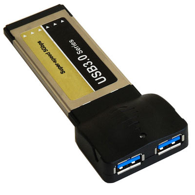

J'ai une question concernant les ExpressCard. D'après ce que j'ai pu lire qu'elle supporte les interfaces USB et PCI-Express. Mais c'est les deux à la fois ou soit un, soit l'autre ? Je pose la question parce que j'aurais besoin d'une connexion Giga-Ethernet et j'ai pense acheter une carte de ce genre : http://www.clubic.com/shopping-325 [...] ernet.html
Mais je ne voudrais pas me retrouver avec des performances bridées au cas où mon portable ne supporterait que les expressCard sur une interface USB.

donc question, comment savoir si le slot ExpressCard de mon PC HP pavillon DV6511ef est connecter en interne via un USB2 ou via un PCIe ?
car si c'est de l'USB en interne, pas la peine que j'achete mon ExpressCard USB3 qui sera bridé en USB2 ...
j'ai beau chercher dans le gestionnaire de peripherique, je ne trouve pas l'ExpressCard, peut etre à t-il un autre nom ???

sinon l'ExpressCard avec port USB3 la moins cher que j'ai trouver c'est 20€ sur LDLC je crois ;)
donc si tu peut me dire où tu en a à 7€ ca serait cool ;) :D
Marsh Posté le 26-07-2011 à 13:11:14
à ma connaissance, l'expresscard est TOUJOURS cablé sur le PCI-e (aucun intérêt si c'était sur
un port USB).
En revanche, il y a très peu de ports expresscard qui sont en 5Gbps (la grande majorité se contente de 2.5Gbps, c'est à voir en fonction de son portable).
NB: Perso, avec ma carte usb3.0 FrescoLogic, la vitesse est 4 fois supérieure au débit de l'USB2.0 natif (ThinkPad X201).

PS: il est fiable ton site ? car l'ExpressCard54 m'interesse bien, les port USB sont bien integré et y'a pas de morceau disgracieux qui depasse comme sur un double port en ExpressCard 34
http://www.dealextreme.com/p/34-54 [...] gpbs-50747
http://www1.dealextreme.com/productimages/sku_50747_3.jpg
http://www.comptoir-hardware.com/images/stories/_peripheriques/atomix_express_card_usb3.jpg

@Chtit, ce que je disais c'est que le slot expresscard est relié aux deux contrôleurs et suivant ce que tu y branches, le périphérique sera relié à l'un ou à l'autre. J'ai testé avec plusieurs expresscard et dans l'arbre des connexions, certaines (limitées à une utilisation USB2) passaient par un répartiteur USB2 et d'autres (USB3, eSata) passaient par le PCIe.
Sinon, j'ai pris moi-même l'expresscard USB3.0 qui ne dépasse pas, en photo ci-dessus, et ça fonctionne très bien avec un disque sur boîtier, débits limités par la vitesse de rotation du disque. En revanche, pour une raison que j'ignore, lorsque je branche un disque auto-alimenté, il ne fonctionne que quelques instants lorsque l'ordi est à froid et ensuite il stoppe net l'ordi. Je ne sais pas si ça vient de la carte ou de mon ordi mais méfiance.

"auto alimenté" tu veux dire alimenté via le port USB ?
ou via une alimentation branché sur le 220V ?
bizarre quand meme  :heink:
vais p'tet prendre celui à mon p'tit mag pour etre sur d'avoir une garantie au cas où ca marche pas
Marsh Posté le 28-07-2011 à 13:52:25
Alimenté par USB. Pourtant la carte expresscard a une prise d'alimentation pour boucler sur un deuxième USB mais ça ne fonctionne pas mieux. J'ai même tenté de brancher ce câble directement à une prise USB chargeur sur secteur pour alimenter la carte indépendamment de l'ordi mais toujours pareil. Mise à jour du firmware=pas mieux. Donc je sais pas d'où ça vient mais en attendant j'utilise mon dd portable sur le port USB2 et les disques branchés sur le secteur en USB3.
