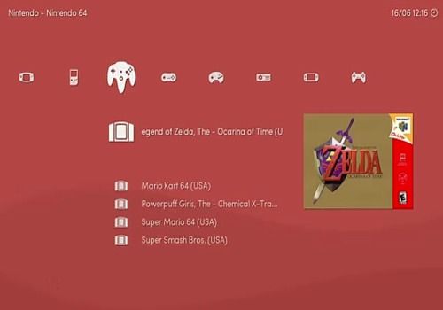

batocera https://batocera.org/ V5 du 20 septembre 2022 (gestion des jeux de tir avec une wiimote)
tout est parfaitement expliquer sur HFR bien entendu https://forum.hardware.fr/forum2.ph [...] w=0&nojs=0
pour débuter c'est parfait:
Le raspberry pi 4 est conseillé (2go c'est suffisant)
c'est silencieux, rapide à lancer et vous pouvez connecter directement vos sticks et boutons sur le GPIO pour économiser une vingtaine d'euros et ne pas prendre de carte de contrôle
ça permet de faire tourner jusqu'à la dreamcast

cela permet d'avoir surtout des launchers pour tout gérer beaucoup plus sympa
la référence RetroArch - http://www.retroarch.com/
l'un des plus connu reste hyperspin, basé sur un système de wheels http://hyperspin-fe.com/
