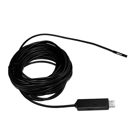

Entre temps, j'ai eu l'idée pas si idiote de brancher cet endoscope USB tout simple (pour PC Windows), sur un Raspberry Pi équipé de motionPie, et... ça fonctionne tout seul
Me voilà dont équipé d'un endoscope de 5 mètres et de 7mm de diamètre transformé en caméra IP grâce à motionPie, le tout pour moins de 10€.

Très bonne idée, attention à la focale des endoscopes qui est très proche quelques centimètres, et qui sur ce modèle ne se règle pas si je dis pas de bêtise.
le risque est que ton image soit flou sauf si la personne colle sa tète à ta porte !

On peut dire oui, même la difficulté c'est de l'intégrer à un judas optique, ils sont tous équipés d'une lentille et l'image se trouve dans déformée, de plus le tube est rétréci dans le dernier centimètre et ne permet pas d'y glisser l'endoscope de 7mm de diamètre. Il y a sans doute moyen de bricoler un truc maison qui règle tous ces problèmes, mais j'ai préféré mettre le truc en suspens car ce serait vraiment fait à l'arrache, à moins d'avoir du matériel adapté.

Évidemment, personne en Chine n'a encore jugé utile de sortir un judas IP ou USB à moins de 250€, j'ai donc été contraint de prendre le taureau par les cornes :
- Un Raspberry Pi + MotionEye
- Un endoscope
- Du Scotch d'emballage transparent
- Un câble micro-USB
- Un accu 10000 mAh
Le résultat aurait sa place sur le topic HB, mais au moins je peux jeter un oeil sur le gugusse qui compte me vendre son calendrier de merde
Au moins, ça a le mérite de montrer ce que donne un endoscope enfilé dans un judas optique.
