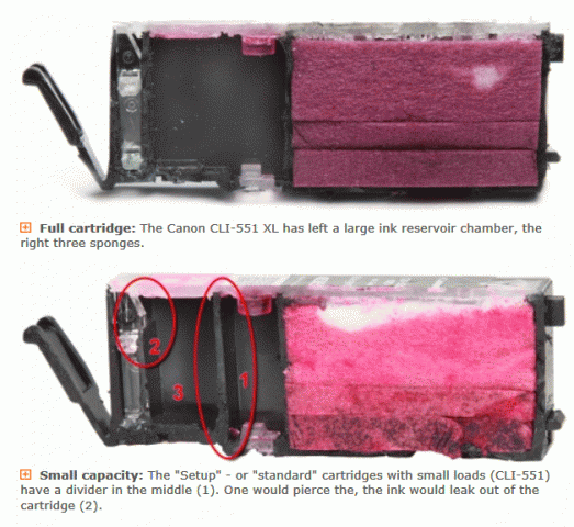

Voici la différence en photo.
Extérieurement, les cartouches sont les mêmes.
Seul un cloisonnement interne fait la différence, ainsi qu'un volume d'encre de 7 ou 11 mL.
Jolie ruse marketing : faire des petites cartouches pour "légitimer" des XL . . . plus chers évidemment  :
http://www.nifty-stuff.com/forum/uploads/5128_541_cart.png

Excellent Palatino , Merci beaucoup.
Je ne doutais pas de la réponse de Marie , mais là tu en apportes la preuve irréfutable.
