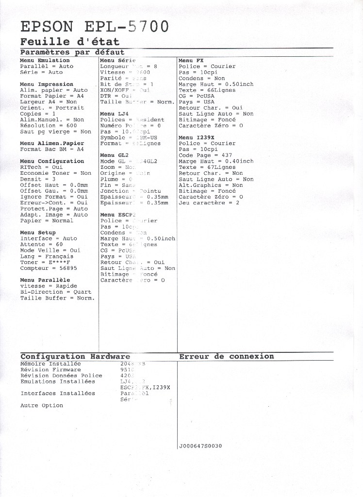

Sort le toner et secoue le de gauche a droite ! remet le en place et ca devrai etre bon pour une centaine de page !!
Cette bande apparait a la fin de vie du toner, lorsque ce dernier n'est pas bien répartie dans la cartouche

j'ai secoué le toner comme tu dis, mais ça n'a absolument rien changé!
De plus, j'ai voulu imprimer une page hier soir (après la feuille d'état imprimée une fois le nettoyage fait) et la feuille est ressortie toute noire coté impression, et sale de l'autre coté! J'en ai imprimé une 2eme, idem, et la 3eme s'est bloquée. Apparemment du toner s'est renversé, donc je nettoyerai ce soir à mon retour.

Toute mes condoléance, c'est à coup sur un problème de tambour (aussi appelé photoconducteur)

Donc j'ai nettoyé à nouveau tout ça, secoué légèrement (comme la première fois) le toner, mais il y a toujours cette bande.

salut , je pense que c est ton fotoconducteur qui est hs ...si c est pas le cas ta tête ( on appelle comme ca le dispo laser ) ou ta carte mere on un soucis , mais je suis kasi sir qu avec un fotocond neuf ca repart .

voilà j'ai depuis une dizaine de jours une Epson EPL-5700, que j'ai achetée d'occasion donc.
Au début, pas de problème, elle imprimait correctement. Au bout de quelques jours, une bande blanche est apparue tout le long des feuilles, sur environ 1 cm de large. Puis, une deuxième bande blanche, un peu plus large est apparue aussi, mais depuis elle n'y est plus!
J'ai regardé la notice en pdf sur le site d'Epson, et j'ai donc fait un petit nettoyage, bien que c'était déjà propre. La bande blanche y est toujours.
Voici un scan de la feuille d'état.
Avez-vous une idée pour que je puisse remédier à ce problème?
