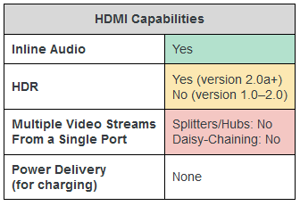

- Peut-être un problème de driver. Tu as installé le Nvidia Studio Driver qui active le 10 bits par canal sur les cartes RTX et GTX ? Je vois pas la GTX1030 dans la liste des produits supportés, le second onglet à https://www.nvidia.com/download/dri [...] 3533/fr-fr
- Le HDR10 est mentionné dans les specs du moniteur et le moniteur affiche une belle luminosité de 505 cd/m2 (maximale) soit l'équivalent d'un DisplayHDR600 sous HDR10 mais je vois pas la certification DisplayHDR600 ni la mention de HDR10 dans les manuels fw-43bz35f. Dans 'Présentation des fonctions du Mode Pro' on parle de HDMI mais pas de HDR. Peut-être que c'est sous-entendu.
- Du HDMI 2.0b en sortie sur la GTX1030 et du HDMI en entrée sur le moniteur mais je vois pas la version du HDMI. Le moniteur fera du HDR si le HDMI est en version 2.0a+.
https://i.postimg.cc/9QzP79yq/hdmi-hdr.png
- 14.4 Git/s max de bande passante en HDMI 2 pour faire du 10 bits par canal. Ca devrait facilement passer et encore plus si tu travailles en format 4.2.2 ou 4.2.0. Le cable HDMI haute vitesse va aider.
Est-ce que tu vois l'option 10 bit par canal dans le panneau de configuration Nvidia ? (clique droit sur le bureau Windows 10, Changer la résolution/Utiliser les paramètres de couleur NVIDIA).
