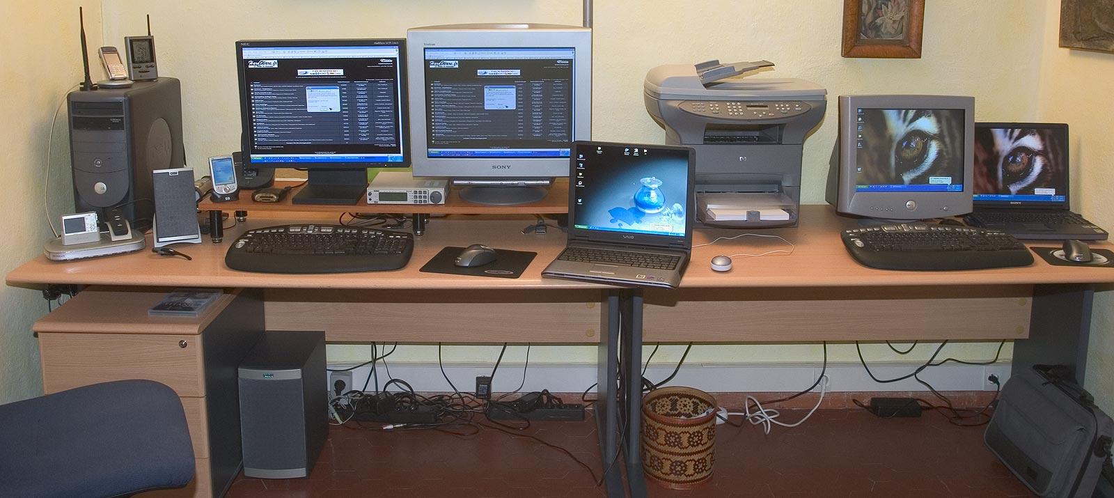

En effet aucun LCD ne vaudra ton F520 surtout dans les tons foncés sans même parler de la remanence. C'est pour cette raison que j'ai associé le top des LCD (Nec 2180UX) au top des CRT (F520). On a du bi écran et le meilleur des deux technologies.
http://www.veiry.net/bureau3.jpg

Dommage que la technologie sans fil ne s'applique pas aux alims  :D
Edit : Bah, elle est partie où la belle tof ? :??:

Il est un peu plus grand. Mais je ne trouve pas ca trop genant.
Regarde ma photo plus haut.

Pas mal :D :D :D Reste à le trouver en gris  ;)  :bounce:  :bounce:  :bounce:
(PS: avec autant de trucs, je suis étonné qu'il n'y ait pas plus de fils qui trainent  :lol:  :lol:  :lol: )
