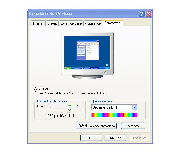

Bonjour a tous j'ai aussi un Probleme j'ai une 7600 gt et c'est impossible de faire du clone et tous sa c'est soit un écran ou l'autres mais pas les deux
Si quelq'un a une solution sa serai sympa allez merci @+
http://www.casimages.com/img/jpg/0708230129101068001.jpg
