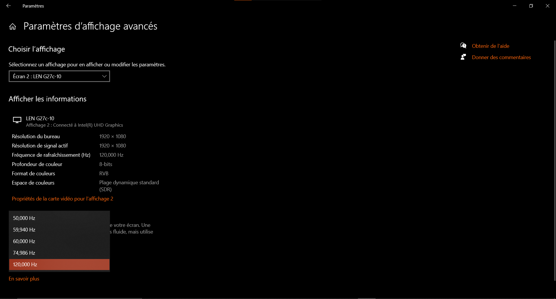

Bonjour, ce ne serait pas une limitation de l'HDMI (côté écran car ton câble peut le faire lui), faut peut être passer par un câble DisplayPort pour avoir +. il y a cet article qui en dit un peu plus : http://www.latelierducable.com/cab [...] -possible/
Cette conclusion interpelle : Mais parfois l’écran est techniquement capable de gérer un format vidéo, c’est simplement que le constructeur décide ne pas l’implémenter car il le considère trop exotique ou bien ce format est déjà géré par l’appareil via une autre interface(DisplayPort ou DVI).
Et c’est exactement le cas des moniteurs 120 Hz / 144 Hz ! Ces moniteurs sont tous équipés de ports DisplayPort ou DVI Dual Link qui gèrent très bien ces formats vidéos à hautes fréquences (120 Hz / 144 Hz) donc l’interface HDMI qu’ils proposent est généralement une interface secondaire dont le but est plutôt de dépanner que d’exploiter l’écran au maximum de ses performances.

Bonjour, je sais qu'il existe des centaines de messages à ce sujet mais je n'arrive pas à trouver ma réponse.
J'ai récemment acheté cet écran https://www.fnac.com/Ecran-Gaming-L [...] 189052/w-4 que j'ai branché en HDMI à mon ordinateur portable (un MSI). Le câble fournit par l'écran est un HDMI "premium high speed with ethernet" et l'écran supporte l'HDMI 2.0.
Cependant je peux pas sélectionner plus de 120 Hz dans les paramètres :

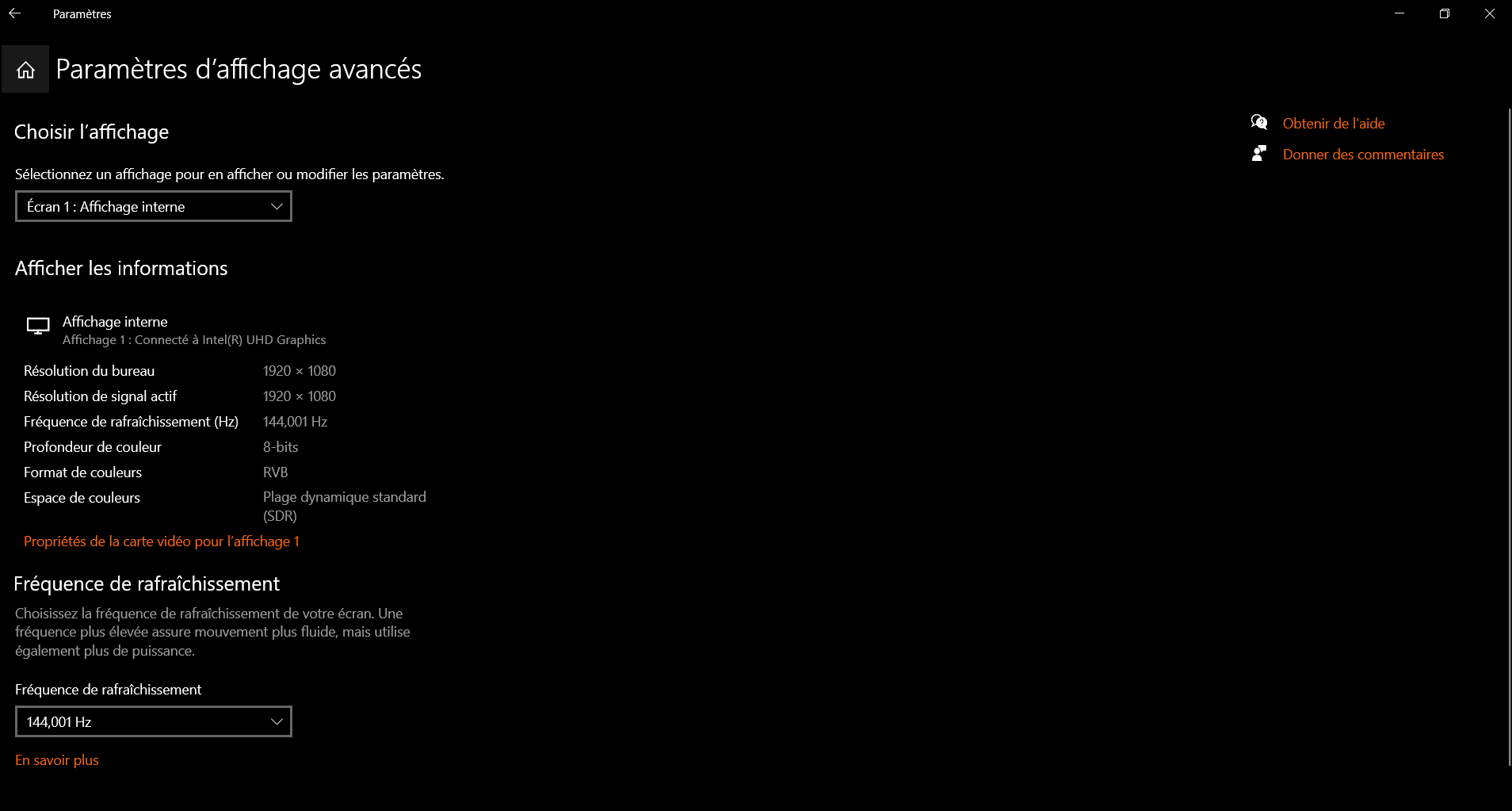

Là c'est les paramètres de l'ecran de mon pc portable, du coup je ne pense pas que ça soit un problème de carte graphique :
Est ce que quelqu'un sait comment je pourrais mettre l'écran en 144 Hz voire, si c'est possible, en 165 Hz ?
