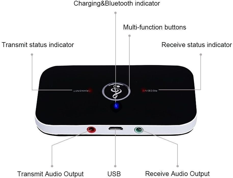

Marsh Posté le 24-01-2020 à 14:13:02
ok, alors j'ai compris
ton boitier c'est un recepteur, c'est à dire que tu connecte une source en bluetooth (tablette, smartphone, PC)
et tu peut brancher un casque ou des enceinte en jack ou RCA sur le recepteur, pour avoir le son, car ce sont des sorties audio ;)
c'est pourtant bien comprehensible sur cette image du lien amazon
https://images-na.ssl-images-amazon.com/images/I/61NjWusf%2BXL._AC_SL1308_.jpg
"output" = sortie ;)
https://images-na.ssl-images-amazon.com/images/I/514ayZQF0WL._AC_SL1000_.jpg
toi il te faut un boitier qui fonctionne à l'inverse, c'est à dire un émetteur bluetooth ;)
tu brancher les sources en cable, et il emet en bluetooth pour relier un casque BT ;)

Marsh Posté le 24-01-2020 à 14:16:22
bon à mieux regarder le boitier, normalement il fonctionne dans les deux sens, c'est à dire en recepteur ou en emetteur bluetooth
d'apres cette image en tous cas il fait les deux
https://images-na.ssl-images-amazon.com/images/I/71cniIDnCpL._AC_SL1200_.jpg
ainsi que dans le descriptif:
" Transmetteur Bluetooth-- Utilisé pour recevoir et transmettre,ajouter la fonction sans fil à votre téléviseur , PC , MP3 , lecteur de DVD pour profiter des sons de la musique sans fil
Mode émetteur-- le transmetteur Bluetooth est spécialement conçu pour les appareils audio (tels que MP3, MP4, TV et PC, etc.), développé, sans fonction Bluetooth. Vous pouvez via le prise audio 3,5 mm fourni, une modification de cet appareil audio dans les équipements audio compatible Bluetooth le transmetteur Bluetooth à connecter à des appareils audio, et le rend travailler avec casque compatible Bluetooth et haut-parleur. "
donc il faut certainement selectionner le mode emetteur via le bouton multi fonctions, ca doit etre indiqué dans le manuel si tu l'a ;)
mon topic de ventes
Marsh Posté le 24-01-2020 à 14:22:33
dans les commentaire quelqu'un à mis des photo du manuel
il faut donc brancher ta source sur la prise jack rouge, et ensuite appairer ton casque
et normalement ca doit fonctionner
