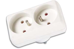

Coucou à tous,
Je livre ici une petite solution qui m'a sauvé la mise et que je partage avec les perdus d'une requête Google sur ce topic
Bon, en soit, faire fonctionner un CPL Freebox sur son ordi n'a rien de sorcier, c'est un CPL comme un autre.
Mais il arrive souvent que le CPL ne fonctionne pas, qu'il reste rouge ou qu'il clignote rouge et vert. Et donc que la connexion soit instable.
Souvent, c'est parce que le CPL est branché sur une multiprise.
Solution :
Branchez votre CPL directement sur prise murale ! Les multiprise perturbent la qualité du signal, et c'est encore pire si votre multiprise est équipée de surtenseur, parafoudre etc.
Vous n'avez pas une prise murale à réserver uniquement à un CPL ? Alors mettez ça sur votre mur :
On en a tous à la maison, ou au pire ça se trouve pour une misère dans des magasins de brico ou grande surface.
Dessus vous brancherez la multiprise et votre CPL à part.
"Haha Noob tout le monde le sait déjà ça" :
Vous peut-être, mais tout le monde non. J'ai parcouru pas mal de topics sur d'autres sites avant de trouver cette info toute bête (qui est aussi dans le livret Freebox).
Alors certes ça peut paraître évident, mais ça ne prive pas de pouvoir le dire et le répéter
