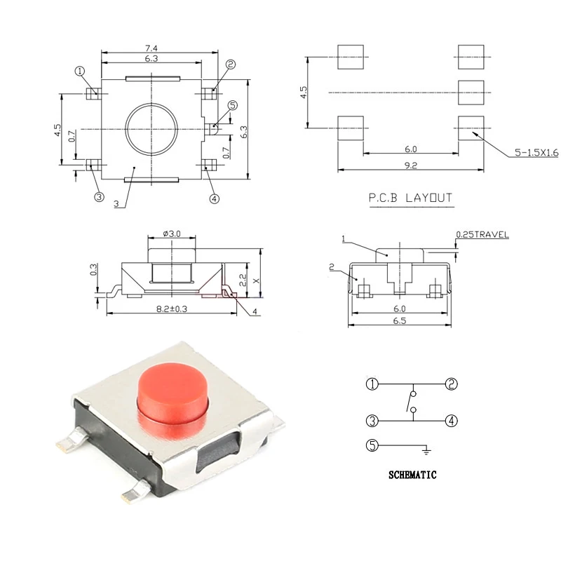

Les boutons en question sont des SMD carrés de 6*6mm à 4 pins (sur le schéma la 5ème pin est optionnelle). A priori 3.1mm ou 3.4mm en hauteur. Pas étonnant qu'ils soient morts en premier, comme souvent, les boutons utilisés pour les auxiliaires sont beaucoup moins endurants.
https://ae01.alicdn.com/kf/H53c8197af0ce4b9599f15b22afbd085b4/100PCS-LOT-6-6-3-1-mm-SMD-Switch-4-Pin-Touch-Micro-Switch-Push-Button.jpg
Après, le tuto, se limite à:
1) retirer 2 vis sous les patins avant, les 2 sous l'étiquette (bord arrière) et celle sous le patin latéral
2) ouvrir la souris
3) déconnecter la coque supérieure et la cable USB
4) dévisser l'assemblage molette
5) dévisser les 3-4 vis qui tiennent le PCB
6) dessouder le bouton moisi au fer+tresse ou à l'air chaud (faire les 2 directement boutons, c'est mieux)
7) souder les nouveaux boutons dans le bon sens
8) remonter le tout en faisant la manip inverse
Si t'es équipé/expérimenté, c'est simplissime et l'affaire de 10min. Sinon tu vas probablement arracher un connecteur, délaminer deux pads et faire fondre quelques bouts de plastique :D
