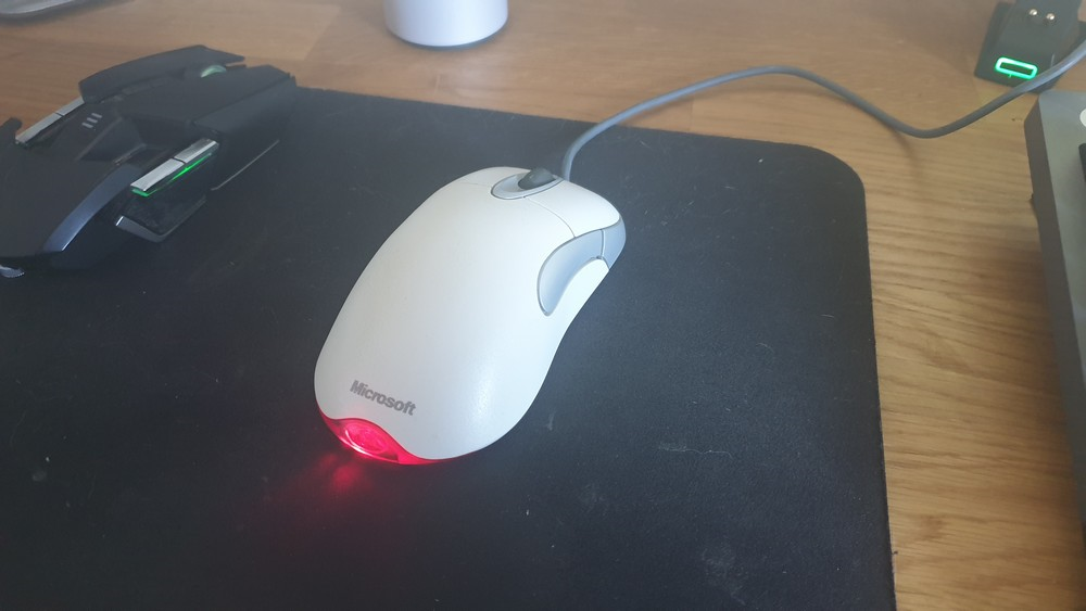

https://rehost.diberie.com/Picture/Get/f/47473
https://rehost.diberie.com/Picture/Get/f/47474
Message édité par flash_gordon le 22-10-2024 à 18:00:59
Marsh Posté le 22-10-2024 à 18:08:45
flash_gordon a écrit :
Ah bah oui, si c'était juste ça le problème...
Je suppose car le déplacement du curseur fonctionne, mais le clic Gauche produit à peu près n'importe quoi! On va essayer. Et comme j'ai la souris de mon portable en dépannage, je ne suis pas dans l'urgence.
