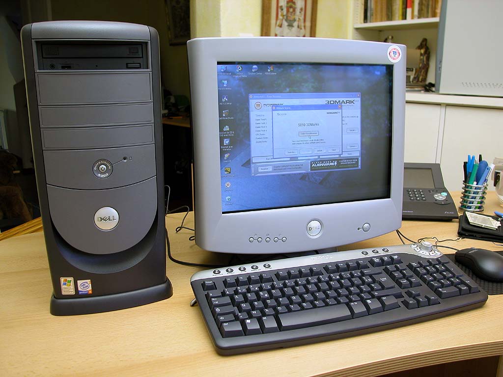

Alors pour commencer une petite photo de l'ensemble:
http://www.veiry.net/dell1.jpg

Une fois installé ca donne ceci :
http://www.veiry.net/alexpc2.jpg
(y'en a qui vont encore gueuler pour la taille de la photo)  :lol:  :lol:

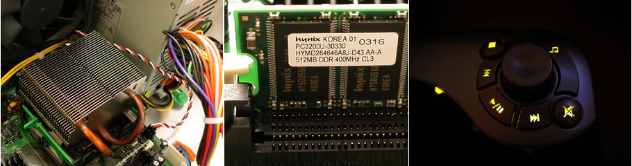

Tiens pour ceux que ca interesse :
http://www.veiry.net/dell6.jpg
Le radiateur Heatpipe
Le type de mémoire
Le retroeclairage du clavier
