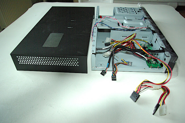

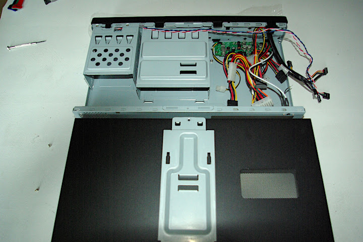

Suffisait de demander (même si pour l'instant il est vide  ![[:fing fang fung] [:fing fang fung]](https://forum-images.hardware.fr/images/perso/fing fang fung.gif) )

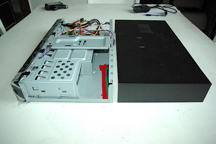

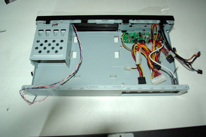

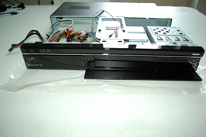

On enlève le support du bras pour l'écran qui est fixé avec deux vis pour accéder aux éléments en dessous :
L'emplacement 5,5" est juste emboité (à noter à gauche le seul emplacement pour un ventilo 60x60  ):
L'emplacement 2x 3,5" est maintenu par deux vis :

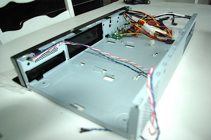

Le boîtier tout nu :

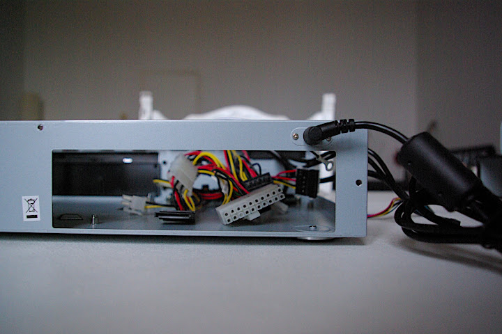

Enfin, pour montrer où se branche l'alim externe :

J'ai décidé de me construire mon propre serveur basse consommation. Je me suis arrêté sur le matériel suivant :
- Carte-mère Mini-ITX Intel D945GSEJT avec Atom N270.
- 2 Go DDRII
- DD Caviar Green WD 1.5To
- Boîtier Gigabyte MIB T5140 http://www.gigabyte.com.tw/Product [...] uctID=3109
J'ai déjà le boîtier et le DD, je reste en attente de réception de la carte-mère et de la mémoire.
Ce qui m'intéresse dans ce boîtier c'est la possibilité d'étendre à 3 DD 3,5" si nécessaire et aussi le fait de se fondre dans le matos TV hi-fi. Le bras articulé pour accrocher un écran restera donc dans la boiboite

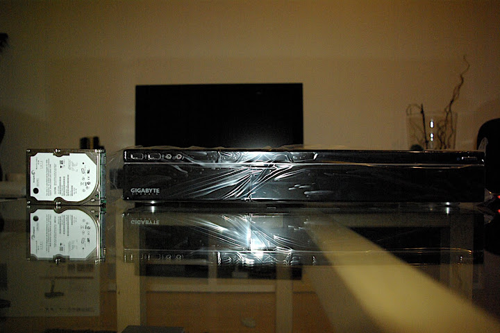

Quelques photos de la bête :
A côté d'un disque dur 2,5"
Capot ouvert
Alimentation externe fournie avec 12V 60W :
