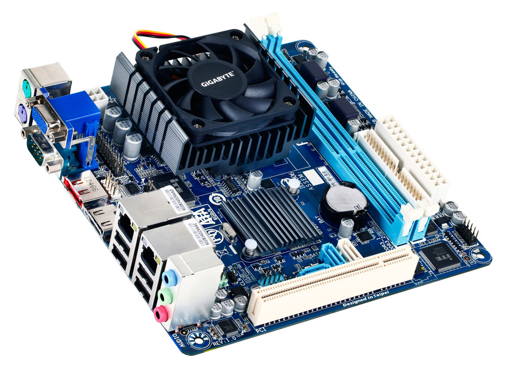

La Gigabyte GA-C1037UN a un Celeron 1037U soudé.
http://www.gigabyte.com/fileupload/product/2/4762/9060_big.jpg
Tu ne pourras donc pas mettre un autre processeur.
Message édité par Dkiller le 18-11-2014 à 19:14:42
En effet je n'avais même pas fait gaffe, du coup j'ai changé la CM également.
