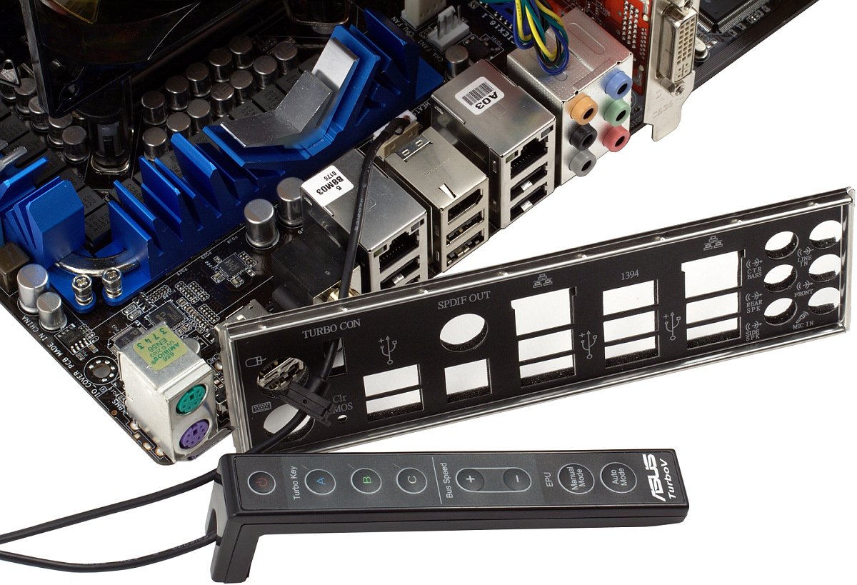

Un autre truc, avec la carte mère est fournie une 'remote TurboV connector'. Je l'ai bien branché comme mentionné, mais après je fais sortir la commande et la place devant mon boitier?

la télécommande mode turbo, c'est un peu gadget ?
il doit y avoir un passage pour le fil sur ton boitier .
Marsh Posté le 13-02-2010 à 12:33:05
oui oui tu dois bien pouvoir trouver a rentré le fil par l'arriere du boitier !
ta meme un belle emplacement spécifiquement pour lui sur la plaque arriere !
http://www.ixbt.com/mainboard/asus [...] remote.jpg
si tu comprend a peut pres l'anglais, voila un lien qui devrais pouvoir t'aider ou au moins te rassurer dans te manips.
http://forums.overclockers.co.uk/s [...] t=18055026
