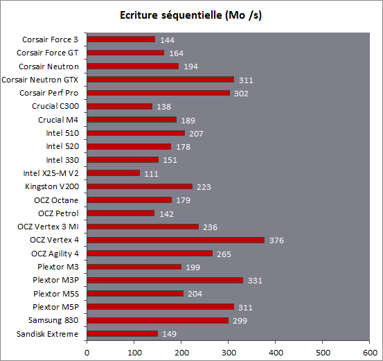

Le 830 est bcp plus lent en écriture.
Ok pour le reste.
Marsh Posté le 20-10-2012 à 21:18:26
Le 830 est 2x plus rapide (en écriture) qu'un crucial M4 ou un vertex 3 (et même 4 il me semble) je pense donc que les taux que tu as sont ceux annoncés par crystal mais en 0 fill... donc malheureusement totalement faux

| BennyHeal a écrit : Sauf qu'un SSD ce n'est pas pour l'écriture mais la lecture |
En majeur partie oui et c'est aussi les temps d'acces quasi nuls qui font le gros de l'avantage des SSD. Mais pas complètement et pour le même prix je trouve dommage de négliger le débit en écriture : http://forum.hardware.fr/forum2.ph [...] w=0&nojs=0

| Lt Ripley a écrit : Le 830 est 2x plus rapide (en écriture) qu'un crucial M4 ou un vertex 3 (et même 4 il me semble) je pense donc que les taux que tu as sont ceux annoncés par crystal mais en 0 fill... donc malheureusement totalement faux |
http://www.hardware.fr/articles/86 [...] oires.html
