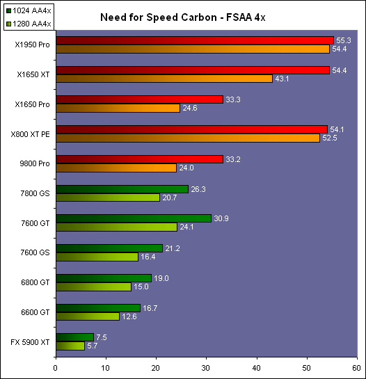

Marsh Posté le 09-08-2008 à 16:23:24
Oui je voudrais qu'elle gère le shader 3, 256 Mo de cache, et plutôt chez ATI...
La 6800GT o/c en Ultra ce rapproche de l'objectif et reste dans mon budget.

Sinon pour ma config : 2400+ o/c en 3200 et 2x1 Go DDR400 en dual channel
L'objectif c'est de viser une occaz dans le rouge @45€in ça vous parez adapté?
http://img214.imageshack.us/img214/3750/graph1dy2.png
PS : Ce tableau est toujours fiable au moins? ^^
Merci... :jap:

c'est avec anti alisaing ou sans aussi?
Aye aye aye, s'il va sur l'autoroute il est mort, on a plus de puiZZanZe!
Marsh Posté le 09-08-2008 à 20:14:13
c'est probablement basé sur des jeux assez anciens : de la génération far cry : les 6800 sont proches des x800
car dans les jeux un peu plus récents (qui n'ont pas besoins des pixel shader 3) ça peut donner ça
http://www.hardware.fr/medias/photos_news/00/19/IMG0019581.gif

Ok thx, pour l'AA j'en ai aucune idée...
Pourquoi les HD n'apparaissent pas, elles ont pas étaient testées ou sont hors jeux?

Les HD ne rentrent pas dans le graphique dans le sens de la largeur :o
La 2400pro est bien pour des utilisations spécifiques: support HD pour un petit CPU. Donc c'est utile quand tu veux transformer une vieille bécane en PCHC pour pas cher.
pour le jeu c'est mauvais par contre.
les 3650 vont mieux et sont souvent associées à des rads silencieux http://www.rueducommerce.fr/Compos [...] -SCS-3.htm
