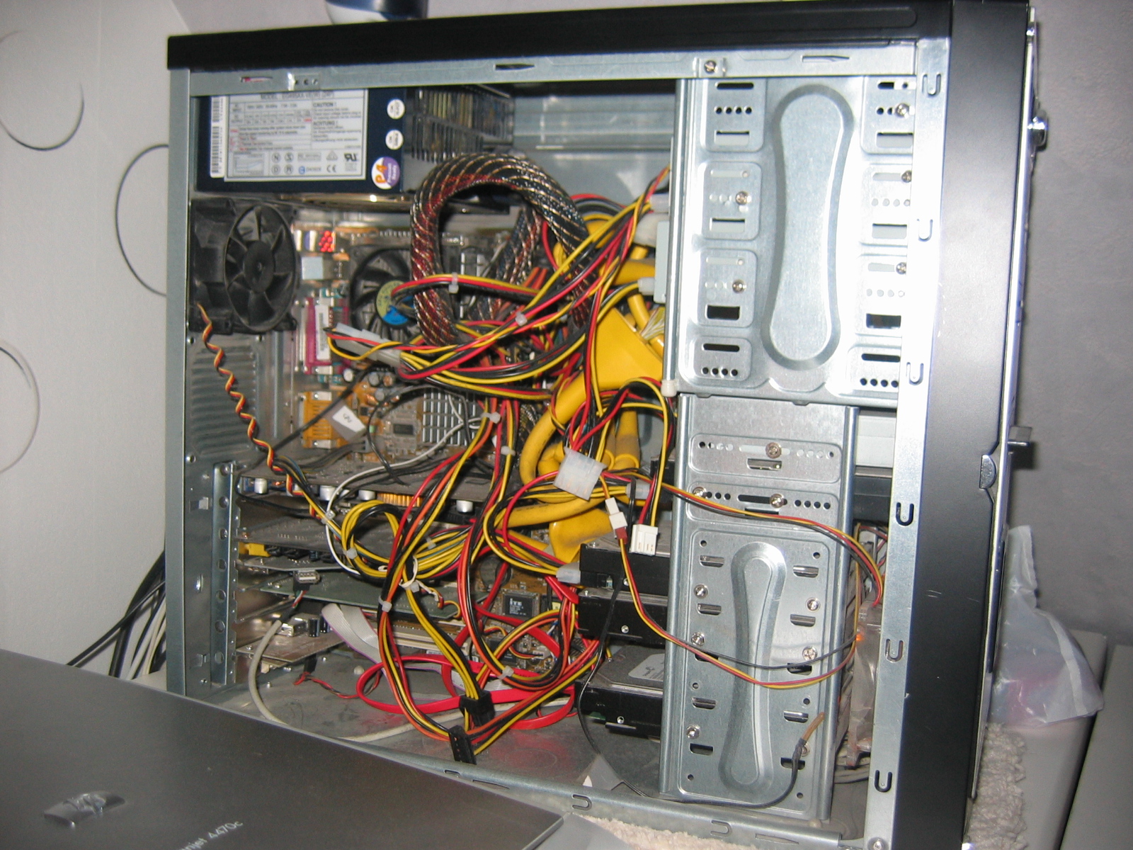

ok donc maintenant le choix s'oriente entre une P5K, une P5Q et une P45.... j'm'en sors plus lol.
Pour la taille de la carte graphique j'ai trouvé ceci : 23.5 cm pour la 4850 (pcb)
mais le pcb c'est a partir d'où ? c'est tout compris ou c'est juste ce qui est dans la tour ? parce que si c'est 23,5, ca veut dire que je vais devoir faire de la place puisque ca va deborder sur mes disques durs
http://www.nic1305.info/images/IMG_4075.JPG
Marsh Posté le 30-07-2008 à 00:32:48
| nic1305 a écrit : ok donc maintenant le choix s'oriente entre une P5K, une P5Q |
P5K, P5Q, ce sont les familles de carte mères chez Asus. P45 et P35, les noms des chipsets qu'elles embarquent. Si tu te décides pour du P45, ça correspond à la P5Q (ou l'une de ses nombreuses déclinaisons).
Sinon, le PCB, bah c'est... entre l'équerre qui s'enfiche dans le slot et le bord opposé de la carte
Vu ta photo, en déplaçant un disque dur (celui en face duquel tombera le port PCI-Express, évidemment) ça devrait passer sans problème. Un petit rangement de câbles de ferait pas de mal, cela dit
En passant, tu as combien de périphériques IDE? Si tu en as plus de deux ça peut poser problème, vu que les cartes mères actuelles n'ont en général qu'un seul port IDE, donc ne permettent de brancher que deux périphériques sur ce bus.

CG : nvidia MX 460
Boitier : .....compatible
le reste n'est pas important je souhaite le garder
Je souhaite garder l'alim : et mettre
CM : ??? je ne sais pas quoi prendre pour qu'elle rentre dans mon boitier
Proc : Intel Core2Duo E8400 @ 3ghz (150€)
CG : ati HD 4850 (150€)
RAM : Crucial Ballistix Kit 2Go DDR2 PC8500 CAS5 (60€)
Probleme : je veux acheter mon processeur sur rueducommerce et c'est marqué PRODUIT PENURIQUe et quand je clique sur acheter, il est marqué EN STOCK.
ca veut dire quoi produit pénurique ?
sinon est-ce que pour le meme prix c'est pas mieux de prendre un core 2 quad q6600 @ 2.4ghz ?
Merci d'avance pour vos conseils
