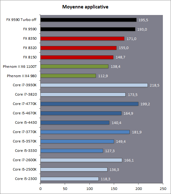

Marsh Posté le 30-04-2015 à 14:04:02
c0rwin, tu as oublié un ventirad dans la config que tu propose. Et GG ton dernier argument est pas mal du tout
Zurkum a écrit :
... J'aime bien AMD mais il y a pas à ch**r les FX sont moins performant dans les jeux , chauffe plus donc soit un refroidissement plus cher ou plus bruyant. Les benchs ? Il veut juste un PC pour jouer. Les jeux : les Intel sont devant. Les applis : là les FX rattrapent leurs retards ( sur les applis multithreadées ), Mantle allez ça marche sur combien de jeux ? 5 ou 6 ? Optimisation ( multhithreading ) ce ne sera pas tout de suite même si DX12 etc .... Ce ne seras pas avant un certain temps. Les dev vont pas recodés tous leurs jeux pour DX12. Tu te plains des gens qui conseillent de l'Intel alors qu'AMD est en retard dans tout : les perfs , la conso , la chauffe. Il n'y a que sur le prix où ils sont obligés de vendre leurs proco à prix sacrifiés tellement ils sont derrières. Je conseille un FX6300 sur une config avec un tout petit budget et que si le mec fait des petits montages sinon >> i3. Encore un fois j'aime bien AMD car on a besoin d'eux pour éviter qu'Intel est le monopole.
Je suis qu'a moitié d'accord avec toi, pour du jeux i5 vs FX avantage au i5 mais en appli il n'y a pas photo, pour 50€ de moins le FX fait mieux que le i5, il va meme titiller les i7 dans certaines conditions.
Et FX6300 vs i3, c'est FX car moins cher, pas castré et OC

syl64120 a écrit :
Suffisant pour jouer correctement?
Seule phrase importante du topic.
PC pour jouer donc intel, désolé les AMDistes mais à prix équivalent Intel fait mieux
Il y aurait une partie montage vidéo/applicatif important je dirais AMD, mais là il y a le budget pour Intel, alors what ?
Concernant le FX 6xxx VS i3 en game, désolé mais c'est en faveur de l'i3, un FX avec OC au mieux rattrape un pentium, c'est pas la fréquence qui fait tout, c'est l'architecture. Parfois même l'i3 est devant le FX 8xxx.
Et qui dit FX OC dit grosse carte mère, gros ventirad, bref, plus cher pour atteindre les mêmes perfs.....
CQFD.

Marsh Posté le 30-04-2015 à 16:13:11
mais bien sur que non je viens de le demontrer : tu as forcement une meilleure GFX (car economie sur proc + carte mere) avec les AMD du coup tu vas plus vite

Marsh Posté le 30-04-2015 à 16:40:34
Bah non, avec un i5 classique genre 4440 ou 4460 et une carte mère H81 à pas cher, t'es au dessus d'amd et tu peux mettre ta GFX plus chère....
Bref, tout le monde s'accorde à dire que c'est Intel qui domine en gaming, même les fans AMD, mais toi non.

Sans vouloir rerentrer dans le débat, j'suis allé jeter un oeil aux bench et test des liens fournis, et il s'avère que :
  • Le FX 9590 ne met aucune "pine" à l'i7, il est tout au plus au niveau, mais souvent en retrait.
  • Le FX 9590 est OC au max, alors que dans chaque test le i7 est @stock.
Et, par acquis de conscience je suis également allé jeter un oeil à d'autres test, notamment celui de Hfr (tiens donc !!), et là encore le FX 9590 est OC comme un bourrin (5Ghz), mais reste malheureusement derrière l'i7 et l'i5 en ce qui concerne l'utilisation de l'auteur, en gros les jeux :
http://www.hardware.fr/medias/photos_news/00/42/IMG0042657.png
Source
Après, il est vrai que pour une utilisation exclusivement applicative, le FX 9590 peut être un bon choix face à l'i7 Ivy-E/Haswell, sans considérer sa consommation qui est astronomique (200W pour lui seul en load), je vous laisse le soin de cliquer sur le lien pour vous en rendre compte.
http://www.hardware.fr/medias/photos_news/00/42/IMG0042659.png
Bref, à 250€ le CPU, sans compter la carte mère qui va bien pour OC, le refroidissement qui se doit d'être costaud (donc cher), et l'alimentation qui doit être dimensionnée correctement, le FX 9xxx qui est pourtant le plus puissant des FX, arrive à peine au niveau d'un i5 3330 en gaming, qui est bien l'utilisation qui nous importe ici, dois-je le rappeler.....
Tu parles de fanboyisme je parle de réalisme.
A bon entendeur.
