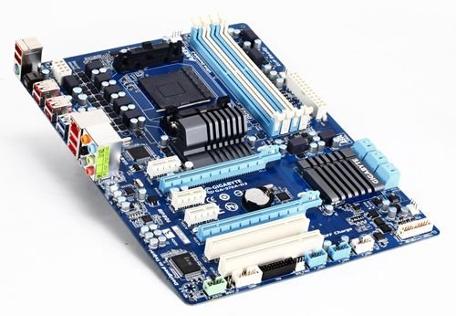

pour des applis lourdes, les 8 coeurs des amd sont exploités
avec le tarif attractif, le rapport perf/prix est intéressant (avec coef multiplicateur débloqué)
le x8 8120 à 196 - 20€ = 176€ sur matériel.net,
http://www.materiel.net/processeur [...] 71828.html
avec une carte mère am3+ sata 3 usb 3 ...
GA-970A-UD3 88.50€
