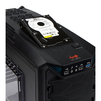

Salut !!
Pourquoi mettre un tiroir ? alor que tu a jusqu’à 8 emplacement pour mettre des HDD.
pour pouvoir effectuer des travail sur des HDD ? sur une courte période, et le retirer à ta guise sans pour autant ouvrir ton boitier?
voila une idée un produit correct
http://www.ldlc.com/fiche/PB00038291.html
j'ai justement choisi mon boitier pour cette raison un inwin gt1 ou tu peu installer un disque dur sur le dessus.
