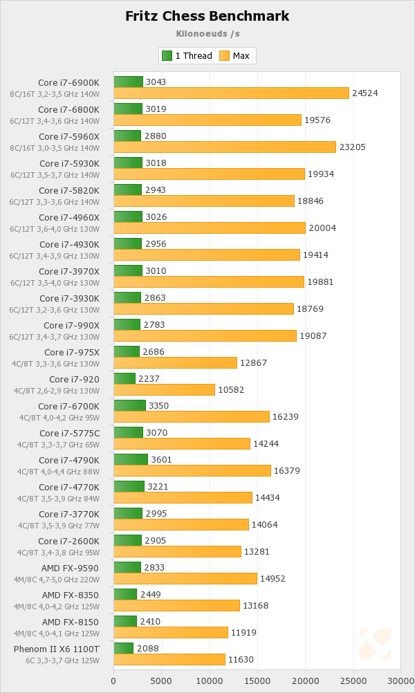

Processeur 6-Core Socket 2011-3 Cache L3 15 Mo 0.014 micron TDP 140W (version boîte sans ventilateur - garantie Intel 3 ans) Intel Core i7-6800K (3.4 GHz)  489,95 €
un joli bébé en 2011-V3, pour aller sur 6 cores, 12 threads et une capacité d o/c à 4,3 ghz environ mini. extremement puissant (et durable du coup) :love:
Nb. de cœurs 6
Nb. de threads 12
Fréquence de base 3.4 GHz
Fréquence Turbo maxi 3.6 GHz
Cache 15 MB (là ou un 6700K en as 8mb) [:yaisse3]
Technologie Intel® Turbo Boost Max 3.0 ‡ 3.8 GHz
PDT 140 W
Gestion de VINGT HUIT ligne pci express pour trés bien gérer un futur sli de 1080/1080ti/titan.

le 6800k:
http://www.hardware.fr/articles/94 [...] -test.html
http://www.tomshardware.fr/article [...] 492-7.html
http://www.hardware.fr/getgraphimg.php?id=385&n=1
http://www.hardware.fr/getgraphimg.php?id=382&n=13
