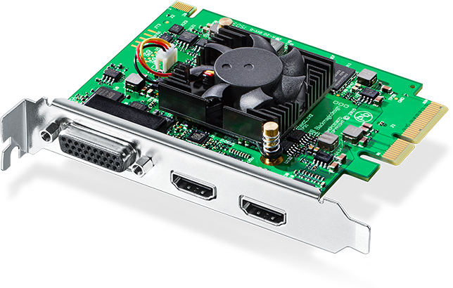

Pour la carte de capture video, je pensais à la Intensity Pro 4K de Blackmagic qui me permet de capter énormément de format différent.
https://images.blackmagicdesign.com/media/products/intensitypro4k/main/hero.jpg?_v=1423783214
Ce qui me fait déjà deux carte plein format. Rentrer cela dans un boitier 2U ça devient serré. Du coup voici des option que j'ai trouver pour le boitier:
