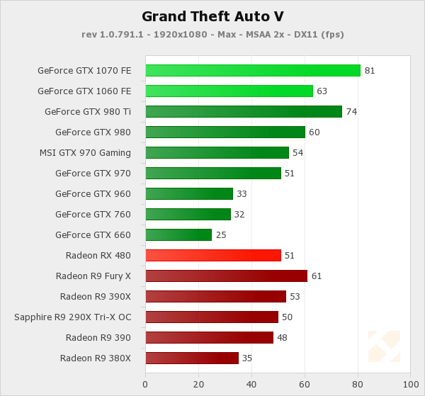

De ce que j'ai vu ici => http://www.tomshardware.fr/article [...] -8-14.html, a config équivalente il y a même pas 5 FPS de différence entre le 6500 et le 6600K dans les jeux. Sachant que le 6600K m'oblige à investir dans une autre CM beaucoup plus chère pour pouvoir en tirer profit : je ne vois absolument aucun intérêt...
Et a contrario toujours à config équivalente une 1070 fait gagner 20 FPS VS une 1060 : http://www.hardware.fr/getgraphimg.php?id=381&n=10
Tu ne peux pas te fier à ce test les jeux testé sont gpu limited par la 980 (la 1070 est 35% plus perf) et surtout le 6600k est testé à sa fréquence d'origine c'est sur que ça vaut pas le coup sans oc mais une fois à 4.5Ghz tu es à +900mhz par rapport au 6500 et là c'est autre chose...
