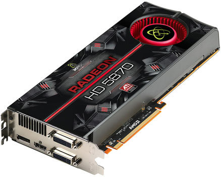

| Gigathlon a écrit : Côté carte graphique, la XXX n'apporte rien de particulièrement intéressant face à une 5870 de base, donc en fonction du prix le modèle de base serait probablement préférable. |
Y'a une 20aine d'euros d'écart, donc c'est pas énorme, et si je me trompe pas, la version XXX à un refroidissement amélioré par rapport au modèle de Ref, c'est pour ça...

Pour la XXX, il me semble qu'au contraire c'est la seule HD5870 encore avec le cooling de référence chez XFX.

| Gigathlon a écrit : Pour la XXX, il me semble qu'au contraire c'est la seule HD5870 encore avec le cooling de référence chez XFX. |
Ben en fait, c'est pas très clair sur ce point, deux versions cohabitent on dirait :
Celle là :
http://img175.imageshack.us/img175 [...] 70znfc.jpg
Et celle là (design de réf ?)
http://www.comptoir-hardware.com/i [...] hd5870.jpg
