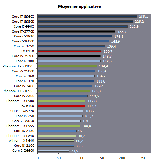

Je suis pas persuadé que le choix du socket 2011 soit le meilleur a l'heure actuelle... surtout pour jouer.
Même si à fréquence de base, le Core i7-3820 est plus performant en moyenne qu'un Core i5-3570K
http://www.hardware.fr/medias/photos_news/00/36/IMG0036240.png
Une fois overclocké, les performances doivent être globalement les mêmes.
En performance "jeux", par contre, même sans être overclocké, le Core i5 lui pique la place...
http://www.hardware.fr/medias/photos_news/00/36/IMG0036242.png
Au final, le Core i5-3570K coute 90€ de moins, et une carte mère Z77 coutera la moitié du prix de la P9X79.
Eventuellement, tu peux également partir sur le Core i7-3770K qui se trouve au même prix que le Core i7-3820, tout en restant sur du Socket 1155 avec une carte mère basée sur le Chipset Z77, comme la MSI Z77A-G45 (115€) par exemple, voir même la MSI Z77A-GD65 (160€).
