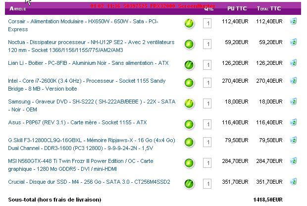

salut, je voie que tu commande chez magicPC, et moi je reçois ma cfg cette semaine, 1er foie que je com chez eux donc je peut te tenir au jus pour ce qui suivra.
Dans un 1er temps, le caviar black ai trop bruyant et 64mo te changerons rien, 32 suffise.
ssd ok même si sa parle beaucoup sur le M4 de crucial...
gtx 560ti trop faiblarde pour les jeux qui suivrons et surtout pour bf3.
privilégie une gtx 570 de réf, t'embête pas, prend la moi chère.
(me suis cassé le cul pour une gainward réputé soi disant silence mais bon une pure M....)
Si tu compte faire du SLI ok pour 750w sinon 650w ai largement suffisant.
2500k suffit aussi, pas besoin du 2600 sauf si tu fait du mkv retouche photo etc en permanence...
idem carte mère, si tu prend la PRO c'est que tu compte faire du bi gpu sinon sert a rien d'autre.
bonne année ![]()

Cool y a des réponses à certaines de mes questions (principale CG / Alim)
Pour ce qui est du DD, j'hesite toujours, en fait j'ai un 640 à la maison, donc je me dis, est ce qu'il est pas plus interressant pour moi de mettre un 240Go en SSD et garder mon DD actuel.
Par contre une question sur les perf :
J'ai 2 écrans, un 24" et un 19" branchés sur le DVI et le HDMI de ma carte actuelle, au niveau perf j'y perds d'avoir 2 écrans ou c'est assez insignifiant (je ne joue que sur un seul des écrans)

| ls91 a écrit : |
si une GTX560 ti 448 est trop faiblarde alors la gTX570 l'est aussi car il y a seulement +-5% d'écart...
Marsh Posté le 01-01-2012 à 20:22:01
désolé j'ai pas vu 448 core donc ok, mais pour le même prix ou presque, je prendrai la 570 puis un overclock avec msi after.
ta une 570 pour 10€de plus
-ssd 120 go suffis
après sa deviens trop chère je trouve..
-Le DD oui si tu peut ne pas le prendre du à l'augmentation dernièrement. Puis pour le stockage un 5200trm reste correcte.
-Pour l'écran je ne pense pas que sa joue énormément, si tu play que sur un seul c'est bon.
-Pareille ton boitier que je trouve trop chère pour ce qui ai, mais question aussi de goût forcément.

Un i5 2500 K suffit largement pour du jeu
Marsh Posté le 01-01-2012 à 20:38:36
Y a du jeu mais y a aussi des VM assez gourmandes (outils décisionnels) donc vu que le budget n'est pas dépassé je préfère assurer.
Le crucial en SSD est mieux ? car sur les indications en écriture ca parait 'faible' comparé au OCZ
Pour le boitier oui je le trouve aussi un peu surestimé y a quelque chose de bien moins cher ?
Ma préférence va dans le très sobre / pas trop gros (enfin que ma config puisse entrer dedans) et silencieux.

Globalement d'accord avec ce qu'a dit ls91 (edit : je parle de son premier post).
Pour le DD, exit le Black donc, je te conseille aussi de prendre qu'un disque de 500Go compte tenu des prix actuel, les 500Go se trouvent à 70-75€...
Il me semble que les sniper sont un peu trop haute pour passer sous le U12P si besoin... Prends plutôt des Ripjaws ou alors des Corsair Vengeance Low Profile ou des Kingston HyperX. Et puis 90€ c'est un poil cher, on trouve facilement des kits de 2x4Go en dessous des 40€...
Si pas de bi GPU, exit la version Pro de la CM et l'alim de 750W, même 500W sont suffisant en mono GPU (GTX570), cela dit trouver une aussi bonne alim de que les HX 650/750W en 500W c'est difficile... Et comme tu as l'air d'avoir de la marge budgetaire, tu peux te diriger vers la Corsair AX 650W, certif 80+ Gold, au même prix que la HX 750.
Boitier : OK, mais je le trouve un peu cher et il n'est pas réputé comme étant silencieux...
Un Lian Li PC-9F/8FI voir PC-B25F ?
Pour le CPU, avec les VM, oui le 2600K me semble être le bon choix.
Pour le SSD je te conseillerai plus le M4 en effet...
Chapitre carte graphique : celle que tu as choisi est une 560 Ti 448 core et donc c'est une carte beaucoup plus proche des 570 que des 560 Ti, c'est une version bridé de la 570. La différence de prix est plutôt à l'avantage de la 448, mais tu as notamment des versions de 570 OC chez MSI pour 320€, difficile de faire le choix.
Si je devais te recommandé un modèle ça serait plus la MSI que la Asus, plus silencieuse et légèrement plus perf du à l'OC d'usine.
Et au passage, rien ne sert d'accorder les marque de la CM et de la CG.
Cependant il y a les nouveaux GPU ATI qui sortent début janvier, la 7970 sera (très) chère : 500€, mais la 7950 peut être intéressant, mais l'on (je) ne connait pas encore ses perf et son tarif.
Exclure de ton choix une des deux marque de GPU dû à des mauvaises expérience par le passé est un peu dommage, si ATI était une marque à problème ça se saurait...
Toujours est-il que même si tu désires rester chez nvidia la sortie des nouveaux GPU ATI peuvent faire bouger l'ensemble des prix du marché, si tu peux attendre peut être utile...
@ls91 : tu t'es pas suffisamment renseigné, les Phatom de Gainward ne sont pas si réputé que ça... ![]()
Je pense que MagicPC est un bon site, mais il ne sont pas tout à fait compétitif sur les prix :

Ces réponses, j'en attendais pas autant, la classe !
Je vais pouvoir bien consolider tout ca.
En fait (et bon honte à moi) j'ai un peu besoin que l'ordinateur soit déjà monté, j'ai pas forcement le temps et avec des enfants en bas age à la maison, je préfère éviter de laisser pendant un temps traîner du matos.
Et puis normalement ils testent le matos à ce moment la, donc pas de mauvaises surprises, à renvoyer un produit défectueux.
Je sais c'est critiquable, mais comme on dit, en vieillissant on s'habitue à un certain confort / service.
Par contre magicpc ils abusent completement sur leur tarif de montage, 96€, la j'avoue que ca me freine des 4 fers, materiel.net n'est qu'à 40€ (mais matos plus cher)

Bon sur la version finale :
l'alim corsair TX, ils ont pas la version AX
un Crucial M4 256 au final, et j'attends de voir pour un dd plus tard.
La Ram ripjaws comme indiqué plus haut.
La CM de base en P8P67
Par contre pour ls91 tu sais si leur reappro c'est du serieux ? J'ai plusieurs articles en 2-4 jours.
J’hésite encore sur la CG, dois je me faire plaisir en prenant quelque chose de plus gros ou celle la suffira amplement.

Marsh Posté le 01-01-2012 à 17:04:11
Voila la config que je compte me monter :
Uploaded with ImageShack.us
Il n'y pas de bêtises dedans ?
Sachant que les 16Go sont du principalement à plusieurs VM qui vont tourner en même temps et qui peuvent être assez gourmande.
Beaucoup de jeux, je me suis basé sur une CG ASUS pour etre 'mieux' compatible avec la CM. (mais est ce le bon choix le 560 TI ?)
Pour l'alim et le boitier je sais pas trop, le boitier c'est le coup du hot swap sata qui m'a donné envie.
Donc si vous avez des suggestions, sachant qu'à la base le budget peut aller jusqu'à 2000e et que j'ai trop de mauvais souvenirs avec mes CG ATi pour retourner par chez eux.
Merci d'avance.
