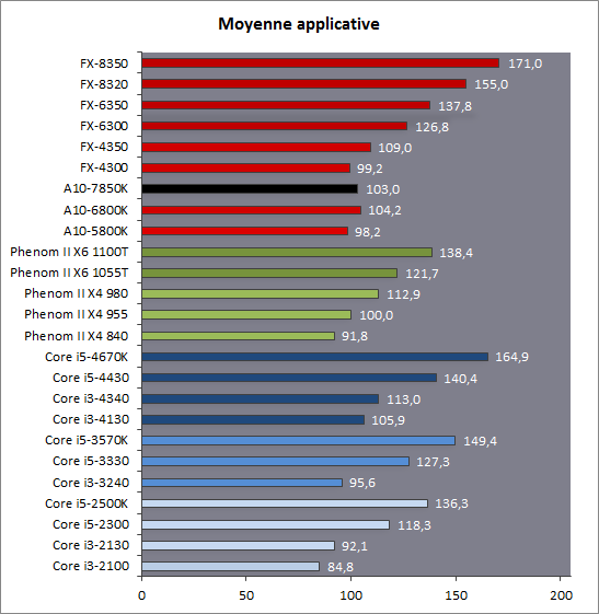

Bin en parcourant les tests de ce même site qui héberge le forum on trouve ce genre de tableau :
http://www.hardware.fr/medias/phot [...] 043828.png
Qui montre bien que la différence est plutôt de l'ordre de 100W (ça inclue surement le rendement des étages d'alimentation de la carte mère et de l'alimentation elle même, mais c'est tout les désagréments qui accompagnent un TDP aussi élevé !)
Après la MSI 970A-G46 référence des processeurs 125W dans sa liste de compatibilité dont le FX-8320 mais j'admets que 4 phases ça parait assez peu

imarune a écrit :
Ceci-dit, les tests "bruts" HFR ou autres sont certes intéressants, mais on parle de 30 à 50% 20 à 30% de perfs en plus  pour un intel vs un ADM en jeu (à prix comparable), ce n'est pas un rapport de 1 à 2... En tout cas pas de quoi disqualifier les AMD au niveau jeu  :D
Faut le dire vite....
http://www.hardware.fr/medias/photos_news/00/43/IMG0043827.png
rocktime a écrit :
[...]Un octo core AMD est au même prix que un i5 premier prix ! Moi perso j hésite pas !! Je prend AMD [...]
Tu devrais hésiter pourtant :
http://www.hardware.fr/medias/photos_news/00/43/IMG0043817.png
Marsh Posté le 13-02-2015 à 07:51:57
Donc, à prix comparable :
fx8350 indice 128 en jeu, 160 pour le i5 4430  -> le i5 n'a que 20% de perfs en plus
fx6300 indice 115, i3 4130 147 -> le i3 n'a que 22% de perf en plus
 :whistle:
