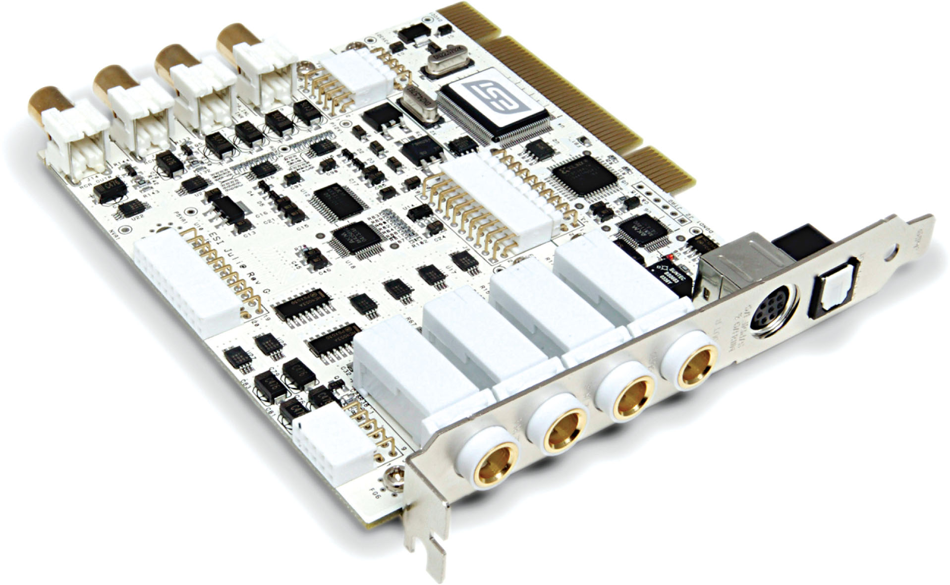

Perso, la mienne fait encore laaaaaaargement mieux
Si ça intéresse des gens, je donnerais des références
Je suis audiophile, mélomane, musicien, je fais de la prise de son, je bosse sur le son, j'ai bossé sur le son, j'ai eu la chance de vendre et d'écouter le meilleur matos au monde durant des années, et j'affirme, qu'à ma connaissance, il n'existe pas une seule carte mère possédant une sortie HiFi (au vrai sens du terme) sur le marché, à part un modèle qui a une carte audio en carte fille... Realtek, VIA et tous les autres chipset intégrés ne sortent pas de la musique.
Voir ici : http://forum.hardware.fr/hfr/Hardw [...] 2739_1.htm
Et plus tu vas avoir du matos de qualité derrière, plus tu vas avoir de bonnes oreilles éduquées, plus tu vas avoir d'expérience, plus tu vas avoir une bonne acoustique (dans le cadre d'enceintes) de ton local, plus tu vas utiliser des CD de bonne qualité voire même des bandes son HD ou appelées Masters, plus la différence va te sauter aux yeux (ou aux oreilles, c'est selon...) entre une vraie bonne carte son et un chipset
Même mon petit frère qui est sourd comme un pot a perçu (en aveugle) la différence entre une vieille Terratec Auréon et un chipset récent le déluge de chiffres genre 192KHz, 24 bits, etc, n'a jamais fait la qualité d'une carte son !
Je ne peux relever toutes tes erreurs, cependant tu dis des choses vraies, notamment sur la partie analogique :
"Non, justement, en tant qu'audiophile ce qui intéresse est la fidélité du son, pas les soi-disant effets "d'amélioration". Le but est de rendre le son tel que pensé par le compositeur. Par contre pour le jeu ou l'écoute 5.1 sur un film, pourquoi pas, ces options peuvent être utiles. "
OUI ! C'est la base.
"PC Audiophile = sortie numérique vers du bon matériel ou DAC externe"
Oui encore ! Avec de grosses précisions derrière quand même, notamment niveau logiciel, mais la base est là.
"Sauf que les cartes sons intègre des DAC moyens généralement"
Tout matériel audiophile se doit d'avoir le DAC alimeté indépendamment et hors du boitier PC relié numériquement à une carte interne ou en FireWire ou un USB (pb Synchrone/Asynchrone)...
NON !!! Non seulement c'est faux, mais qui plus est, c'est antinomique ! C'est bien plus compliqué que ça. Là, y'a trop à en dire, je répondrai plus tard au besoin, quitte même à rentrer dans les détails !
Un peu de lecture...
http://chezcaro.forumdediscussions [...] rs-num-ana
Crashdent -> semble avoir des bases solides dans le domaine
Ahahah, j'ai quand même trouvé un truc à redire : "Les carte son de très haute gamme son destiné au 2.0/2.1. " Non non, pas du tout Mais c'est juste pour t’embêter, on discutera de ce point plus tard, si tu veux
les cartes son HDG ont un routing interne, et c'est pas rare d'avoir des cartes son pro avec 8 sorties, si tu vois ce que je veux dire
A détailler donc plus tard, si ça t'intéresse
sifat -> Si tu as des questions, j'ai les réponses
"Mais sinon c'est vrais que en fait un DAC c'est quoi, c'est une carte son externe quoi? "
En gros : oui.
Sauf que si tu veux pousser plus loin, y'a beaucoup de choses à apprendre : Comment est fait une carte son, quels sont les éléments consécutifs, un étage de sortie c'est quoi, comment on calibre une phase de contre-réaction en sortie, c'est quoi un opamp, etc. En gros, tu as deux parties : une numérique et une analogique. C'est la partie conversion et l'étage analogique qui demandent le plus de qualité !
"Asus Xonar D2X" Ben c'est largement au dessus des X-Fi niveau qualité analogique. Sinon, Auzen fait du bon produit Ce sont en quelque sorte des creative x-fi largement custumisées
Sinon :
Toutes les liaisons numérique sont identiques à l'oreille, si elles n'ont pas de défauts conceptuels ou de panne. coax sur RCA, fibre sur toslink, standard ADAT ou S/PDIF, AES/EBU (sauf peut-être avec un WordClock sur du XLR), ça reste du bit à bit parfait.
Ce qui se passe pour le matos qu'on ne connaît pas (je parle pour ceux qui ne savent pas) c'est que souvent les mauvaises puces (genre realtek) "resamplent", et c'est ça qui détruit toute la qualité de la musique
On upscale pas plus de 2X, surtout pas moins non plus Genre 44.1 @ 48, c'est merdasse assurée (et c'est un des gros problème ajouté des puces embarquées. Par contre 44.1 @ 88.2 c'est l'idéal, sachant que 44.1@96...ça tue certaines harmoniques, y'a du dithering souvent mal maîtrisé, ça peut même créer du jitter !
Donc une sortie de carte mère S/PDIF optique ou coax, si il n'y a pas de resample, sera aussi bien que la sortie numérique d'une carte son à 2500€... Voila, ça c'est fait
Ce qui différencie une carte son d'un chipset de mobo, c'est le convertisseur puis tout ce qu'on lui met derrière, pour tenir le son analogique et lui redonner son caractère original... Comment peut-on comparer une sortie de cartes son en classe A avec toute l'électronique qui va bien par rapport à une puce isolée et solitaire sur le coin d'une carte mère, avec toutes les interférences que l'on sait
On ne treouve pas toute cette partie analogique sur les cartes mères... Aucune n'a ça, et aucune n'aura jamais ça ! Et de plus, il ne faut pas croire, mais les cartes son n'ont pas toujours été intégrées aux cartes mères ! Ça serait bien qu'on arrive à trouver des cartes mères sans carte son d'ailleurs !
Je garde une Juli@ qui a plus de dix ans maintenant...
Si tu t'y connais un peu, tu vois bien la partie analogique de la carte, et là on peut parler de pré-amplification correcte, aussi bien en sortie qu'en entrée d'ailleurs
Bon, et ton fameux ALC892
Regarde comment on le met en oeuvre :
... Tu as fait un peu d'électronique, tu t'y connais en son acoustique en gestion électronique du son ?
La musique c'est ma vie, c'est ma passion, je ne vis que pour ça, y'a plus que ça pour moi, j'ai 46 ans, et j'ai commencé à bidouiller le son j'en avais même pas 10, je faisais déjà mes premières soudures, mes premiers filtres de HP J'ai connu tellement de trucs la dedans... Que ce soit en ayant un magasin de HiFi très haut de gamme dans le sud de la france, ou en ayant fait pendant des années tous les salons audiophiles possibles, d'avoir monté un studio son, avoir bossé en tant qu'ingé son et preneur de son, avoir rendu muettes des pièces, appris à numériser des zones d'écoute pour faire une cartographie qu'on colle au DSP pour corriger l'acoustique d'une pièce, avoir utilisé, écouté, testé tant et tant de matos, avoir appris de tant de gens si sympa, si compétant comme M. Hiraga, MM Cabasse Père et Fils, certains ingé Yamaha, avoir fait des écoutes comparatives entre enregistrements et instruments réels en live, ayant eut une période où j'allais au conservatoire pour écouter (pas pour jouer, je suis médiocre à la guitare), ayant assisté à de nombreux concerts de musique avec de vrais instruments, connaissant la MAO hard (moins le côté soft j'avoue)... Je peux dire que je suis souvent de bon conseil
Bien amicalement à tous et à toutes, particulièrement ceux qui prendront le temps d'échanger avec moi leurs expériences leur avis
