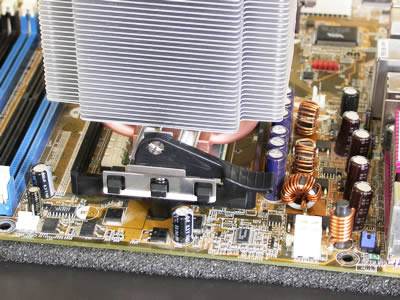

Le module de retention fourni est là "au cas où". Il reprend les specs de base AMD.
Pour ton probleme, pense a vérifier que le levier a la base du rad soit en position "ouvert" pour engager les encoches sur le module de rétention:
http://www.cdrinfo.com/Sections/Articles/Sources/Freezer%2064/Images/4review/2.jpg

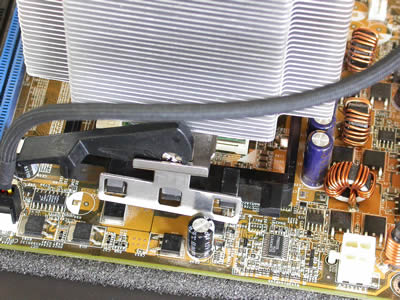

Une fois le rad mis en place tu releve le levier  ;)
http://www.cdrinfo.com/Sections/Articles/Sources/Freezer%2064/Images/4review/3.jpg
Bonne chance  :D
