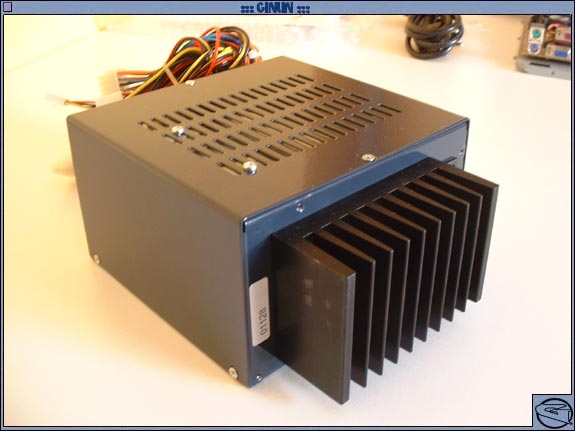

bien sa depend ta the truc:
http://www.customginunx.free.fr/Test/images/prosilence05.jpg
alim sans ventillo donc 0 bruit. mais 200?
test: http://www.ginun.com/index.php3?pa [...] ence01.htm
Sinon il y a les bonne alim silencieux a 100?
Ou tu modifie ton alim avec un ventillo silencieux 20?
