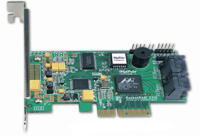

Marsh Posté le 01-10-2006 à 04:10:20
deleted
Message édité par guillaume7520 le 07-03-2019 à 16:47:03
