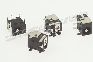

Merci , j'ai réussi à sortir la patte rebèle! Maintenant un autre problème ... J'ai le nouveau connecteur d alim( voir photo plus haut) qui est rentré à moitié dans le pcb de la mobo, et je n arrive plus à le faire "descendre" (cinq broches à souder). Je n arrivais pas à vider les troues du connecteur d alim, donc j ai fait ce que j ai pu et là je galère grave pour réussir à le plaquer
, sachant que sinon il est fixer et souder, juste que là il me manque un bon minimètre et demie entre le connecteur et le pcb (donc ça va coincer avec le boitier du portable
à. Help svp

J'ai un ami qui m'a laissée son portable qui à son connecteur d'alimentation cassé suite à une chute...
Pour info , c'est un Asus Z53 et il a commandé le connecteur d'alim. sur le net.
Suite à une belle petite galère pour réussir à retirer le connecteur cassé (un cinq pattes) :
il reste malencontreusement une des pattes coincée dans le pcb de la mobo
Je n'ai qu'un fer 11W et un 25W sous la main, pue de matériel, de la tresse à dessouder, et j'ai réussi à "pas trop" abimer les pastilles des emplacements des ex pattes, et là je sais plus trop comment mis prendre pour l'irréductible dernière survivante
