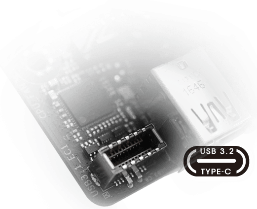

Je ne retrouve pas celle que tu listes parmi celles qui disposent de connecteur 3.1 interne.
https://www.ldlc.com/informatique/p [...] 13734.html
Marsh Posté le 08-11-2017 à 17:55:02
Effectivement, à priori cette carte a un port usb type-C, mais ne propose pas de connecteur...
Pour le coup celle-ci semble correspondre : https://www.ldlc.com/fiche/PB00233678.html
Marsh Posté le 08-11-2017 à 18:40:11
Raté.
Il faut avoir ce connecteur sur le pcb de la CM afin d'y connecter la fiche du port Type-C façade du boîtier.
