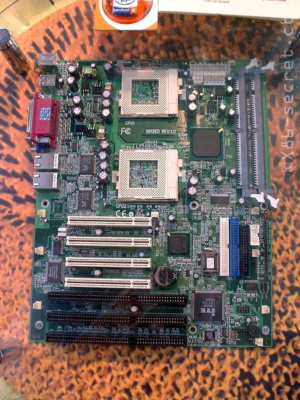

Les dernières en ISA étaient les CUBX / CUVX chez asus (socket 370), la KT7A de chez Abit, la P3C2000 asus (i820), la BE6-II abit (slot 1)...
on peut monter des bons p3 ou athlons XP dessus.
Sinon il faut se tourner vers les cartes industrielles. Il y a des i815 avec slots ISA :
http://www.x86-secret.com/pics/div [...] ar-008.jpg

les cartes indus fonctionnent come des cartes normales, elles ont juste des formes bizarre et généralement plein de ports Série RS232 et pas de port AGP. C'est pour les contrôleurs indus qui utilisent encore des vieux bus bien rodés et bien documentés (ISA, Série, I2C...)
Par contre c'est dur à trouver, surtout à l'unité pour un particulier. Je te conseille très vivement de te tourner vers l'occasion.
Si tu veux du matos "uniforme" choisit une carte archi-connue genre BH6 et un proc archi-répendu genre P2-266 ou celeron 300A. Tu en trouvera facilement une douzaine en cherchant un peu.
