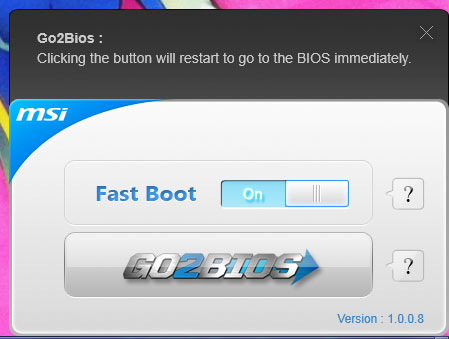

oui je l'ai fait plus d'une fois sur mon ancienne h110 de msi, si mes souvenirs sont bon, j'arrivais directement dans le bios... ca remonte un peu depuis j'ai une asus ...
il y a aussi la technique avec le bouton démarré au boot, mais je me souviens plus trop
edit : je confirme que tu vas dans le bios ! sous l'onglet FAST BOOT il y a "GO2BIOS", qui t'envoi dans le bios...
Tu peux même aller dans le bios sans désactiver le fast boot !

Salut jodka, t'as l'air un peu perdu alors je vais essayer de résumer.
La seule solution pour toi aller dans l'UEFI (Bios comme toi tu l'appelles), c'est d'allumer ton PC comme tu le fais tout les jours, et de télécharger le petit utilitaire grâce au lien suivant : http://hardware.digidip.net/visit? [...] 0566_1.htm
Une fois téléchargé, tu dézippes l'archive et tu installes le programme FastBoot. Une fois l'installation terminée, tu redémarres ton PC.
Te voila sur Windows de nouveau, tu lances l'utilitaire FastBoot que tu as installé il y a deux minutes, tu auras l'opportunité de cliquer sur "Go 2 bios" (t'es sur windows mais tu peux lui dire grâce à un utilitaire d'aller dans le bios), c'est ça qui est sympa avec un UEFI aussi.
De là tu devrais te retrouver dans l'UEFI, et tu auras l'opportunité d'y bidouiller.
Bonne chance.
Marsh Posté le 16-06-2017 à 00:45:08
orion a écrit : salut |
orion a écrit : oui je l'ai fait plus d'une fois sur mon ancienne h110 de msi, si mes souvenirs sont bon, j'arrivais directement dans le bios... ca remonte un peu |
artouillassse a écrit : Il faut cliquer sur le bouton "GO2BIOS" comme précisé sur l'image. |
A un certain moment donné, il faut quand même essayer de lire ce qui est répété depuis le début.
TU DOIS INSTALLER LE PROGRAMME DE MSI SOUS WINDOWS ET LE LANCER POUR QU'IL TE PERMETTE DE RENTRER DANS LE BIOS/UEFI
CA NE MARCHERA PAS AVEC TON OPTION W10 JE-NE-SAIS-PAS-QUOI ; NO VA A FUNCIONAR ; AIN'T GONNA WORK ......
