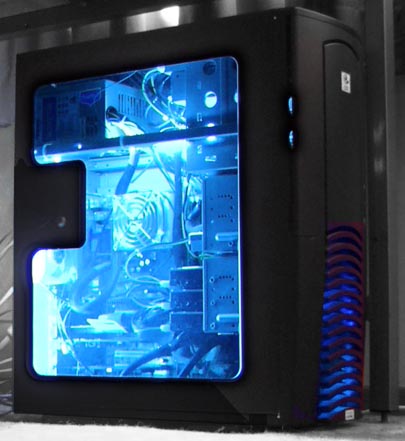

j'ai un Enermax FS710B
Marsh Posté le 13-04-2004 à 11:43:47
Hum... connait pas. Mesure la distance entre le centre du socket et l'alim et les parois autour. Si t'as >55mm c'est bon. Sinon sur le site de zalman ils ont d'auter méthode suivant le positionnement de ton socket
Marsh Posté le 13-04-2004 à 11:45:27
:??: toute facon le rad il depasse la carte mere!
SI la carte mere rentre dans le boitier (a 1er vu c fesable :lol:) et si la carte mere est compatible, je voit pas ou y pourrais avoir un probleme.
Message édité par sixpack le 13-04-2004 à 11:46:14
Marsh Posté le 13-04-2004 à 11:47:13
c'est un grand boitier , j'ai pas mal d'espace entre la cm et l'alim , mais bon je vais mesurer ...
Marsh Posté le 13-04-2004 à 11:49:03
Si l'alim est trop près de la cm...
Marsh Posté le 13-04-2004 à 11:49:55
il est comme ca(bon sans le cote tuning hein ;-))
http://www.ocmelbourne.com/imgs/silcase2sm.jpg
Marsh Posté le 13-04-2004 à 11:50:19
on voit bien la place qu'il y a entre la cm et l'alim
Marsh Posté le 13-04-2004 à 11:50:30
C'est tout bon !
Marsh Posté le 13-04-2004 à 11:53:47
