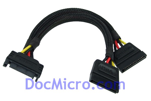

Je ne comprends pas bien la problématique et sa résolution:
- tu n'as pas assez de câbles d'alimentation SATA sur ton alim? euh, tu as 10 disques durs? Dans ce cas l'adaptateur classique est un simple dédoubleur SATA ou un molex vers SATA
https://www.docmicro.com/images/products/tag/87286.jpg
http://www.kyubeek.com/739-thickbox/-cordon-d-alimentation-sata-doubleur-molex-vers-2-x-sata-15-pins-malefemelle.jpg
- Sur ce que je vois sur la photo, il y a un connecteur d'alimentation SATA en haut, et en bas, un molex 3 pins de ventilateur et un connecteur pour DONNEES (???) SATA. ; jamais vu ce genre d'adaptateur il semble TRES spécifique, et je dois être mal réveillé malgré l'horaire parce que EUH...

AH mais oui c'est vrai le cable floppy venant de l'alim est identique à celui de ta photo, par contre j'ignore s'il existe des adaptateurs femelle/femelle.
Le plus simple serait de prendre un cable SATA et un cable d'alim molex/SATA, ou comme Zonka un dédoubleur SATA que tu partagerais entre le lecteur et un des disques.
