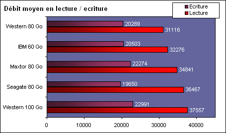

ouai ouai, c'est pour ca que le dernier comparo de HFR sur les DD donne ces résultats :
Stop da mytho.
la différence est nulle entre l'UDMA66 et le 100 .

Meme le 120GXP de chez IBM ne le fait pas :
Bon, arretez de parler sans savoir, merci.

Tetedeiench a écrit a écrit : Meme le 120GXP de chez IBM ne le fait pas : http://www.hardware.fr/medias/phot [...] 004049.gif Bon, arretez de parler sans savoir, merci. |
et au mieux 46 à 47 mb/s en début de disque
Marsh Posté le 08-02-2002 à 11:23:04
Tetedeiench a écrit a écrit : ouai ouai, c'est pour ca que le dernier comparo de HFR sur les DD donne ces résultats : http://www.hardware.fr/medias/phot [...] 003828.gif Stop da mytho. la différence est nulle entre l'UDMA66 et le 100 . |
C'est des débits MOYENS !! Donc c'est forcément que ça peut aller plus vite.
Faut tout lire dans les tests, pas juste regarder les joulies barres de couleurs

nicolaki a écrit a écrit : C'est des débits MOYENS !! Donc c'est forcément que ça peut aller plus vite. Faut tout lire dans les tests, pas juste regarder les joulies barres de couleurs ![]() |
Ahlala, mon pauv' vieux...
La réponse a ton argument se trouve au dessus.
No more comment.
Ah si : C sur, le débit de lecture d'un DD moyen étant de 38 Mo/s, ca varie donc entre 0 Mo/s et 76 Mo/s
?'importe quoi.
[jfdsdjhfuetppo]--Message édité par Tetedeiench--[/jfdsdjhfuetppo]
