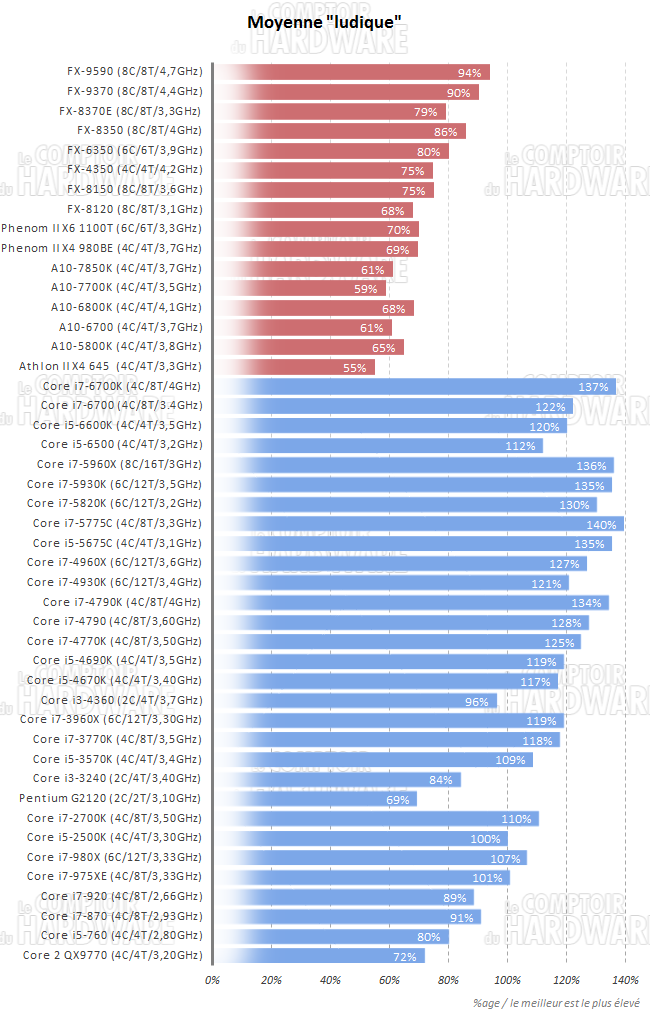

Voilà les test de CDH mis à jour, le i7 6700 est " plus perf " (non je ne suis pas de mauvaise foi
) que le i5 6600k avec une fréquence inférieure!
Marsh Posté le 02-12-2015 à 17:21:24
Sa fait chère payer l'HT pour 2% de perf en plus ![]()
edit : ha oui mais ya aussi 2MB de cache en plus, le prix se justifie alors...

| saruhada a écrit : Sa fait chère payer l'HT pour 2% de perf en plus |
Ah mais personne n'a dit que c'était intéressant niveau perf/prix actuel

| Pachacutec a écrit : Voilà les test de CDH mis à jour, le i7 6700 est " plus perf " (non je ne suis pas de mauvaise foi |
100MHz d'écart et 2% de différence on est clairement dans l'erreur type (les tests ne sont pas précis à 0.0001% près hein).
Déjà qu'à 4-6% je me refuse de parler de différence puisque aucun utilisateur ne peux voir la différence réel (2fps sur 60). Alors qu'en en plus c'est de l'ordre de l’imprécision de mesure...
On est tous d'accord sur ce topic pour dire qu'aujourd'hui un i7 n'a pas d’intérêt comparer à un i5 (à fréquence équivalente), pas la peine de prendre le contre pied pour si peu de différence.

| crouk a écrit : Le i7 se justifie si on fait autre chose en plus du gaming. |
çà me fait toujours sourire sur HFR le nombre de personnes qui passent leur temps à encoder des vidéos en regardant leur écran pour être là quand çà sera fini
Nan plus sérieusement, je pense que faut juste regarder les choses en face, si tu prends un i7 (vs i5 fréquence blabla) c'est pour te faire plaisir, le reste c'est de l’esbroufe.
Je ne parle pas là de certains pro qui ont une utilisation bien particulière, et là encore çà se discute
Marsh Posté le 03-12-2015 à 13:15:44
| Pachacutec a écrit : |
Pas la meme freq, prend un bench avec ces CPU à la meme frequence (y'en à sur le net) et entre i5 et i7 ya pas de diff en jeux.
Marsh Posté le 03-12-2015 à 13:51:40
| Crashdent a écrit :
Là oui clairement, il y a maintenant nombre de jeux injouables sur Pentium et jouable sur i3. Le gain est énorme, il est courant d'avoir +30% dûs à l'HT, sur un jeu qui exploite bien un i5 (sans forcément avoir un gain avec un i7, ou un gain très léger)
Clairement le dual core + HT Intel est meilleur qu'un AMD quatres cores ou un Core 2 Quad dans tous les cas. Un quad core AMD peut s'en sortir mieux qu'un Pentium (dual core sans HT) éventuellement.

| blazkowicz a écrit : Là oui clairement, il y a maintenant nombre de jeux injouables sur Pentium et jouable sur i3. Le gain est énorme, il est courant d'avoir +30% dûs à l'HT, sur un jeu qui exploite bien un i5 (sans forcément avoir un gain avec un i7, ou un gain très léger) |
Pas si nombreux que ça.
D'ailleurs les rares qui gagnent vraiment à exploiter 4 thread (et rendent les Pentium insuffisant) sont sortie du lot et sont devenu des titres "référence" vis-à-vis de ce qui pourrais se faire dans le futur.
C'est d'ailleurs tout le paradoxe, d'un coté il y a beaucoup beaucoup de discutions à propos du fait d'exploiter 4 thread et avoir un dual-core n'est plus suffisant, mais en même temps cela ne concerne qu'un nombre très restreint de titres et les moyennes de performances sont finalement proche (aujourd'hui).
Il n'y a que ~10% de gain en moyenne entre un i3 et un Pentium.
Ça c'est l’exemple "extrême" du passage 2thread > 4thread. La question concerne le passage 4thread>8thread et en moyenne on voit bien que l'écart est infime.
Je suis d'accord que de toute façon sa va se démocratiser, les Pentium ne seront plus suffisant d'ici quelques temps. Mais le temps que les i5 en arrivent au même point, ça va être très très long.
Marsh Posté le 03-12-2015 à 14:12:19
Peu importe qu'il y est HT ou pas.
La seul réponse c'est que les jeux actuel exploitent 4 Threads, qu'ils soit virtualisé ou pas.
Forcément, 4 vrai Core sont plus performant que 2 Core + 2 HT.
