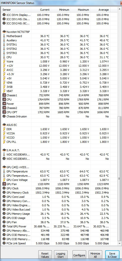

HWInfo:
http://zupimages.net/up/3/1005108483.jpg
http://zupimages.net/up/3/1880881180.jpg
Sur papier je suis censé avoir une très bonne config, mais je m'arrache les cheveux depuis des mois et des mois parce que mes jeux sont moins fluides que des gars qui ont une config trois fois moins bonne que la mienne ![]()
Marsh Posté le 20-08-2013 à 22:36:30
Je ne vois pas de surchauffe.

Ton i5 est sensé tanker a l'aise jusqu'a 70°, ta CG 98
T'es respectivement a 45 et 60°
Je pense qu'en te focalisant sur la temperature, tu ne regarde pas ou il faut

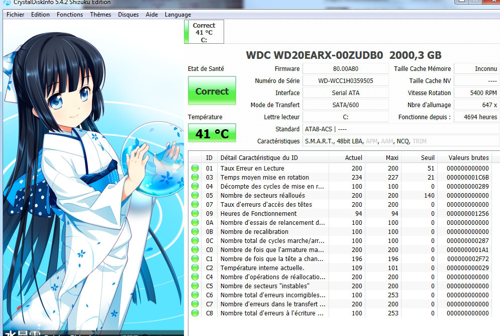

Fait voir un crystal disk info, ton DD a peut etre un probleme !
Marsh Posté le 21-08-2013 à 13:33:46
http://zupimages.net/up/3/633395939.jpg
Voil Crystal disk info !
