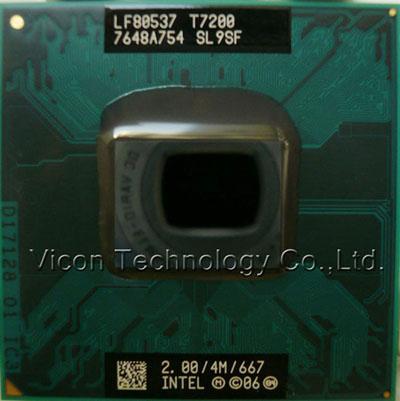

Tien regarde par exemple une fiche d'un cpu compatible pour ma machine par exemple ou l'on voit les VID : =>ICI<=
C'est pas facile mais pas impossible
Le SPEC c'est la ref qui corresponds sur cette photo a SL9SF
