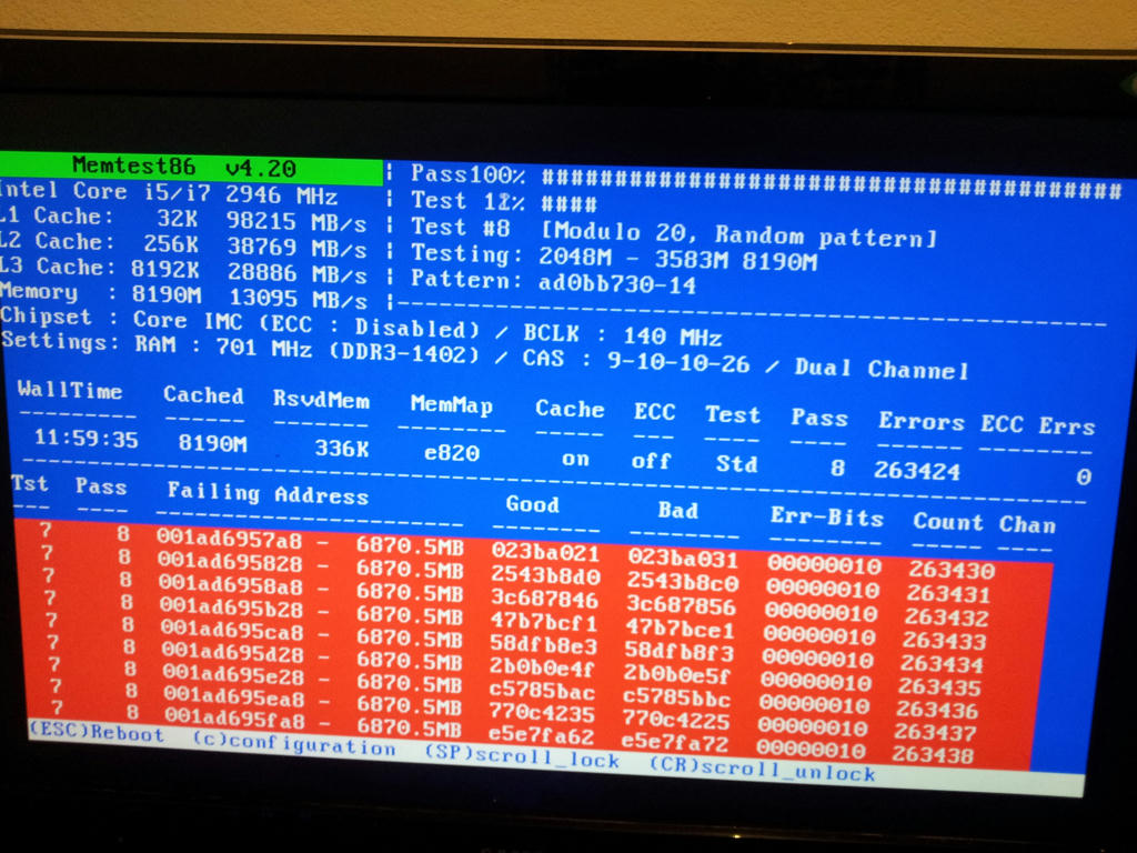

il y a plusieurs anomalies: Ta memoire est sous-cadencé 700mhz au lieu de 800
Le bclk est sur-cadencé 140 au lieu de 133.
Et bien sur les innombrable erreurs. A tu les bonne tension d'appliqué, 1,65v
Barretttes surement défectueuse, teste les une par une.

Je sais, j'ai honte
@Pachparla
C'était à 1.5, je vais faire la modif et j'éditerais mon message en conséquence tyty

Salut, premièrement je suis une grosse merde en hardware j'ai réussi tant bien que mal à monter mon pc mais le truc c'est que pour que le pc fonctionne normalement je suis obligé de faire 2 démarrages (premier démarrage puis j'éteins et rallume) sinon je me mange des écrans bleus "memory_management" etc jusque là j'ai pas trouvé ça trop chiant vu que j'avais la flemme de savoir d'où ça venait mais un jour j'me suis decidé à faire un memtest étant dans l'impossibilité de jouer à bf3 et paf
Donc avant de virer les barrettes et de tester une à une j'ai vu que le timing était de 9-10-10-26 j'ai tenté de le changer en CAS7 et j'ai eu des écrans bleu à la chaine impossible d'arriver sous windows, j'ai donc remis le timing par defaut mais j'aimerais savoir d'où vient le soucis, est-ce que c'est le timing ou les barrettes ? D'ailleurs pourquoi c'est détecté en CAS9 au lieu de CAS7?
Voici les barrettes que j'ai;
Barrette mémoire pour PC G.Skill Kit Extreme3 2 x 2 Go PC12800 Ripjaws CAS 7
Timings 7-7-7-24
Voltages de certification 1,65 V
et
[ Ripjaws ] F3-12800CL7D-4GBRM (2Gx2) / F3-12800CL7Q-8GBRM (2Gx4)
CAS Latency 7-8-7-24-2N
Capacity
4GB (2GB x2)/
ce qui fait 8go de ram, ma CM est une Asus P7P55D
Merci d'avance pour vos réponses !
