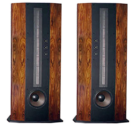

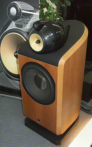

Je ne comprends pas sinon, au sujet de ta carte son, tu as bien huit sorties RCA haut de gamme sur ta carte ?
PS au sujet des enceintes aux formes étranges, beaucoup ont été étudiées...
