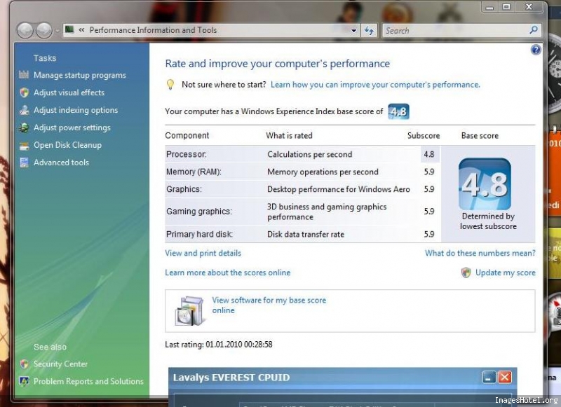

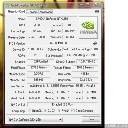

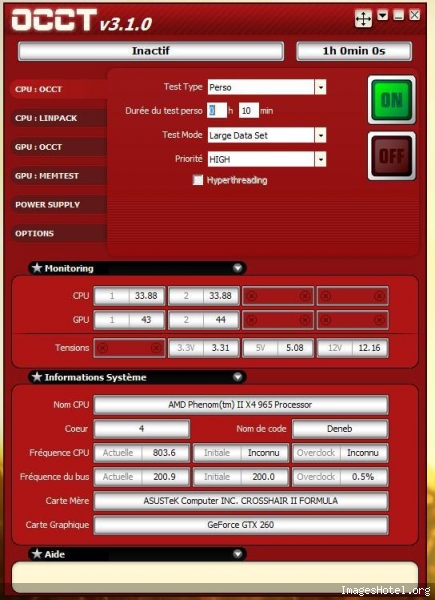

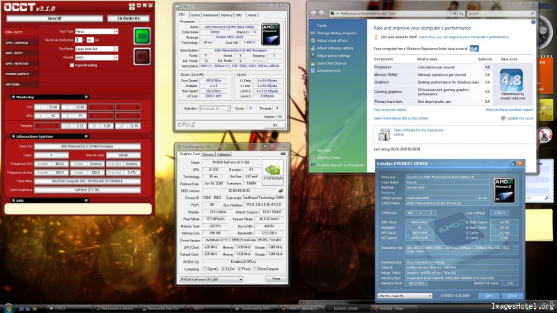

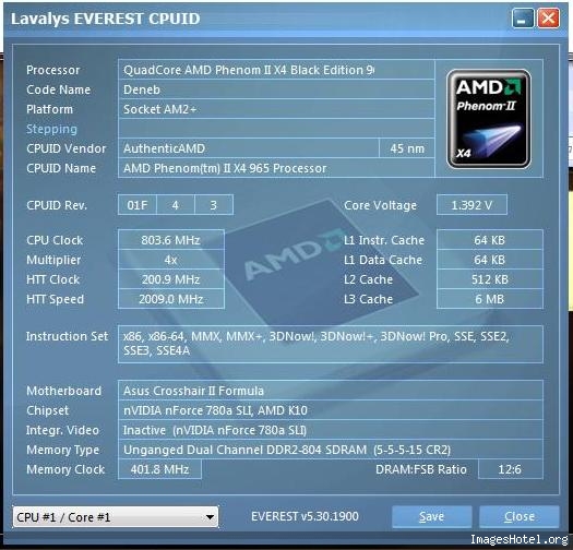

je crois que c'est mon proco qui bug enfin c'est bizzare il est tout neuf
mais sous cpu-z il me dis qu'il tourne que à 800mhz et occt me dit qu'il a que deux coeurs et le test de performance de vista lui donne un petit 4.8 (mon athlon X2 avait 5.4) vous avez une idée de qu'est ce qui le fait bugger ou est-il bon pour le service après vente?
Marsh Posté le 01-01-2010 à 01:58:23
Voila les images en moins à l'arrache
windows vista test de performances
OCCT qui me dit que j'ai que deux coeur
CPU-Z et le proco à 800mhz
Everest qui confirme CPU-Z
GPU-Z qui prouve que mon sli marche
