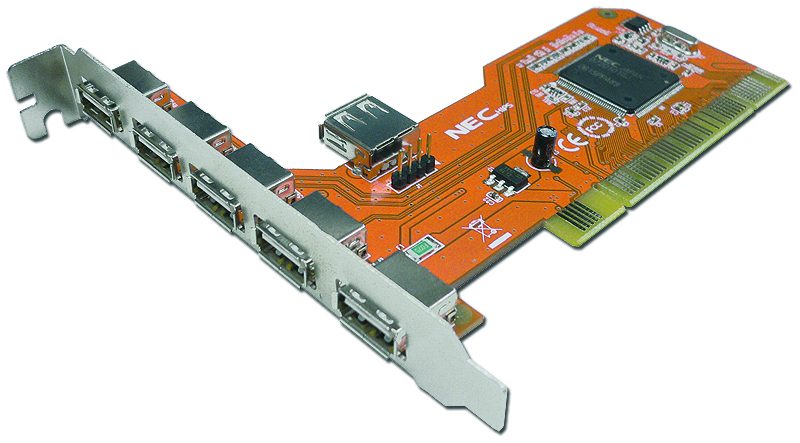

il faut connecter le truc noir aux quatres picots à coté du port interne. pour savoir quoi relier où, il faudra regarder le manuel de la carte et celui du boitier pour trouver la correspondance.
tu n'auras qu'un des deux ports en façade fonctionnels.

C'est bien ce que je pensais mais je ne trouve aucun descriptif des pins pour la carte PCI !
Du coté de la carte mère c'est détaillé sur le site d'Intel [http://www.intel.com/support/mothe [...] 013264.htm], avec les couleurs du cablage actuel ça donne cela :
Marron [2] - Blanc [4] - Jaune [6] - Bleu [8]
Rouge [1] - Blanc [3] - Vert [5] - Noir [7]
1  VBUS 0 (Power)     2  VBUS 1 (Power)
3  Series 0 (D-)         4  Series 1 (D-)
5  Series 0 (D+)         6  Series 1 (D+)
7  Ground                 8  Ground
Surtout que je suppose que si j'inverse ça va griller la carte PCI...
Sinon pour avoir les deux serait-il possible d'en connecter un à l'USB A interne et l'autre aux 4 pins de l'interne ? Un bricolage, un cable pas cher ?
Edition : Je viens de retrouver le bout de feuille qui faisait office de manuel et j'ai le câblage, je le met ça dépannera peut-être quelqu'un dans le futur :
Ground / USB+ / USB- / +5V [Fléche blanche à coté du +5V pour ne pas se tromper de sens]
Par contre il y a aussi écrit que le port du Haut (externe), le port interne A et le port interne à pins sont partagés, et que l'utilisation d'un d'eux empêche le fonctionnement des deux autres... donc à priori ma question du dessus ne pourrait pas être appliquée, néanmoins par curiosité si quelqu'un peut y répondre je suis preneur !

Avec un peu de bricolage, ça devrait être possible. Sur les 5 ports USB de la carte, on en prend donc 2 pour le boîtier, et il en restera trois à l'arrière.
Sur la carte USB :
- Recupérer 2x 4 pins à souder sur une vielle carte mère, mais ça se trouve aussi en barrette sécable dans les magasins d'électronique :
- Souder les barrettes de 4 pins sur les 4 pattes des 2 connecteurs USB externes du haut par exemple, ça me parait le plus pratique.
Sur le cable du boîtier :
Choix A:
- Virer le connecteur noir 10 pins en retirant les pins métalliques une à une
- Récupérer 2 connecteurs noirs de ce type (pas forcément facile à trouver de nos jours) :
- Remettre les pins dans le bon ordre dans les 2 connecteurs
- Enficher les connecteurs 5 pins sur les 2 rangées de 4 pins, en faisant correspondre les pins et les fils, cela va de soit.
Choix B :
- Garder le connecteur noir 10 pins, mais retirer 4 pins métalliques une à une correspondant à un port USB
- Récupérer un autre connecteur 10 pins vide (déjà plus facile).
- Remettre les pins metalliques dans le bon ordre dans le connecteur (6 emplacements dans le nouveau connecteur restent vide)
- Enficher les connecteurs 10 pins sur les 2 rangées de 4 pins, en faisant correspondre les pins et les fils, cela va de soit.
Si les fils sont trop courts, il faudra peut-être retirer un peut de gaine plastique sur le cable venant du boîtier, pour bien séparer les 2 connecteurs.
Voilà, ça reste pas trop compliqué.

Merci bien pour ta réponse bricolage, tout me parait clair, sauf pour souder les barrettes de 4 pins :
| Aesebu a écrit : - Souder les barrettes de 4 pins sur les 4 pattes des 2 connecteurs USB externes du haut par exemple, ça me parait le plus pratique. |
Je comprends pas trop à quel niveau il faut faire les soudures ? Juste à la sortie du connecteur USB ? Je veux bien une petite photo si possible
A noter au passage une information qui t'as peut-être échappé en lisant le sujet "le port du Haut (externe), le port interne A et le port interne à pins sont partagés, et que l'utilisation d'un d'eux empêche le fonctionnement des deux autres".
Merci en tout cas.
Pierre
Marsh Posté le 05-04-2009 à 23:28:03
| shum a écrit : A noter au passage une information qui t'as peut-être échappé en lisant le sujet "le port du Haut (externe), le port interne A et le port interne à pins sont partagés, et que l'utilisation d'un d'eux empêche le fonctionnement des deux autres".  |
La carte possède 5 ports USB gérant chancun un périphérique USB. Il t'en faut 2 pour les 2 ports USB de la face avant, et si tu ne veux pas utiliser le port ayant les 3 connecteurs (externe, interne, 4 pins) dont les pattes sont reliées ensemble, prend 2 autres ports, du moment qu'ils soient côte à côte.
| Citation : Je comprends pas trop à quel niveau il faut faire les soudures ? Juste à la sortie du connecteur USB ? Je veux bien une petite photo si possible  |
J'ai soudé ça à la va vite sur une vieille carte USB1, faudrait refaire les soudures, mais ça montre le principe :
Le plus pratique étant de faire la même chose sur le connecteur d'à côté, car il va falloir dédoubler les connecteurs.

Le plus simple c'est de prendre un cable USB classique, de couper le cable et de ne garder que la partie que tu pourras insérer sur le port USB interne de ta carte, après t'as plus qu'à souder les câble à nue à l'autre bout

Merci bien j'ai bien compris ce coup-ci !
En gros je peux même utiliser les 4 pins internes pour un des USB de facade et faire une soudure sur un des autres ports pour le deuxième USB de facade, il faudra juste que je sépare mon gros câble de 8 fils en 2 série de 4 ce qui n'est pas bien compliqué.
En fait dans cette histoire le plus emmerdant reste de récupérer des connecteurs 10 pins ou 5 pins ce serait encore mieux !

Marsh Posté le 01-04-2009 à 16:37:48
 (en plus précis : http://img296.imageshack.us/img296 [...] 049ri1.jpg)
Mon ordinateur ne disposant pas d'USB 2.0 j'avais investi dans une carte PCI avec 5 USB A externes, 1 USB A interne et 1 USB interne (cf : http://www.connectland.eu/products [...] -usb-v2-0) :
Elle fonctionne parfaitement mais j'aimerais pouvoir y relier les deux ports USB qui sont en facade et actuellement reliés à la carte mère, une Intel D850GB donc en USB 1.0. Ils sont reliés par un connecteur standard de carte mère comme celui-là :
J'aimerais savoir quelles sont les solutions pour relier ce connecteur à un usb de la carte PCI, l'interne ou le A interne ?
P.S : j'ai effectuer des recherches sur le forum sans trouver une réponse satisfaisante.
